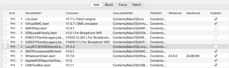

esiste anche max e min kernel per evitare il caricamento dello specifico oS 🙃
aspetta.....spiegami sta cosa Carlo quella del max e min kernel....per cortesia spiegamela in maniera semplice ( ne ho letto in giro del max e min kernel ma non ci ho capito molto) sequoia se non erro ha 23.00 Tahoe quanto deve avere o meglio da sostituire....e dove? BlocK o Pacth?
Edited by dany
quindi se devi caricare solo Tahoe metti solo Minkernel 25.0.0 max non serve perche non ci sono oS superiori al momento
Quindi Config.plist/kernel/Add
