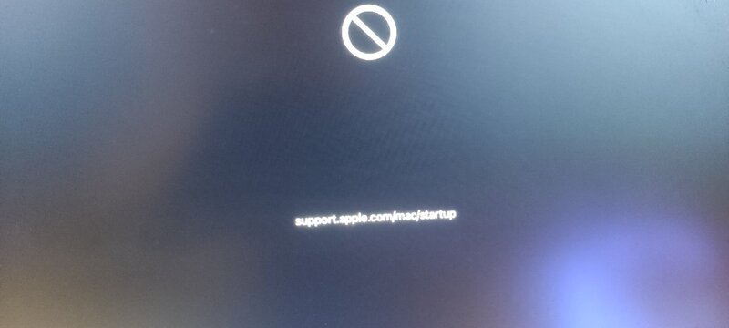

dany Posted July 10 Share Posted July 10 (edited) sto facendo una seconda installazione di tahoe.....mi si blocca Start: 509....... ahic controller. è la stessa identica EFI di quando ho installato la prima volta....booo mi sa che ci rinuncio. poi dopo un po mi va su Supperter.apple.controller ect ect con il segno di divieto...booo Edited July 10 by dany Link to comment Share on other sites More sharing options...
Support Team Anto65 Posted July 10 Support Team Share Posted July 10 Con le usb come sei messo , Mappatura KEXT , SSDT ? Carica la EFI Link to comment Share on other sites More sharing options...
dany Posted July 11 Share Posted July 11 9 ore fa, Anto65 ha scritto: Con le usb come sei messo , Mappatura KEXT , SSDT ? Carica la EFI 9 ore fa, Anto65 ha scritto: Con le usb come sei messo , Mappatura KEXT , SSDT ? Carica la EFI questa per install EFI installazione.zip 9 ore fa, Anto65 ha scritto: Con le usb come sei messo , Mappatura KEXT , SSDT ? Carica la EFI e questa dopo per macos setup EFI installato.zip Link to comment Share on other sites More sharing options...
dany Posted July 11 Share Posted July 11 (edited) 9 ore fa, Anto65 ha scritto: Con le usb come sei messo , Mappatura KEXT , SSDT ? Carica la EFI fatta con OC Simplify, la prima con weg disattivo....la seconda con weg attivo altrimenti non mi avviava il sistema installazione sul disco, la cosa buffa e strana è che erano funzionanti e non gli ho fatto modifiche. Edited July 11 by dany Link to comment Share on other sites More sharing options...
Support Team Anto65 Posted July 11 Support Team Share Posted July 11 1 ora fa, dany ha scritto: fatta con OC Simplify, la prima con weg disattivo.. Provato senza WEG a disabilitare anche il boot-arg Pikera Link to comment Share on other sites More sharing options...
dany Posted July 11 Share Posted July 11 11 minuti fa, Anto65 ha scritto: Provato senza WEG a disabilitare anche il boot-arg Pikera Si provato....mi dà sempre divieto 1 minuto fa, dany ha scritto: Si provato....mi dà sempre divieto è la stessa identica efi che mi ha installato una settimana fa tahoe....che cavolo ...booo Link to comment Share on other sites More sharing options...
Support Team Anto65 Posted July 11 Support Team Share Posted July 11 Nn sono casa adesso , dopo guardo meglio Securebootmodel , Disabilitato ? Sembrerebbe legato al smbios ma presumo stai usando macPro Link to comment Share on other sites More sharing options...
dany Posted July 11 Share Posted July 11 (edited) 39 minuti fa, Anto65 ha scritto: Nn sono casa adesso , dopo guardo meglio Securebootmodel , Disabilitato ? Sembrerebbe legato al smbios ma presumo stai usando macPro si securebootmodel disabilitato, macpro 7,1 sicuramente è la usb che sta partendo quando monto la efi mi ci impiega 3 minuti per montarla, il problema è che ho l'installer sopra e non so come fare per rifare la usb bootable con tahoe sopra, dovrei usare il dmg BaseSystem.dmg e il chunklist....ma è una palla off line era meglio. Edited July 11 by dany Link to comment Share on other sites More sharing options...
Contributor Eniac Posted July 11 Contributor Share Posted July 11 Come avevo gia scritto precedentemente, e secondo la mia esperienza, se l'installazione NON va a buon fine anche cambiando dei valori sul Plist si riceve sempre quel messaggio, si risolve solo reinstallando da capo ogni volta, in pratica l'installazione NON si riesce a recuperarla. 1 Link to comment Share on other sites More sharing options...
Support Team Anto65 Posted July 11 Support Team Share Posted July 11 35 minuti fa, dany ha scritto: ... e non so come fare per rifare la usb bootable con tahoe ... Ma sei hai l installar della Beta3 non capisco dov e' il problema nel creare l usb pulita da capo 3 minuti per montarla evidentemente c e qualche problema Link to comment Share on other sites More sharing options...
