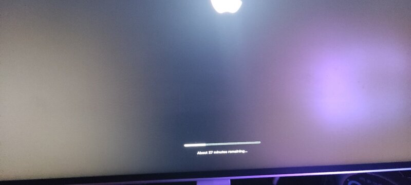

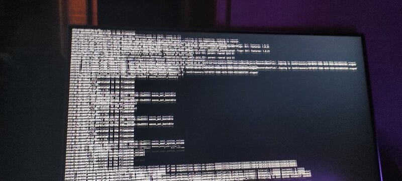

dany Posted June 29 Share Posted June 29 Domanda: > come mai carica e ricarica di continuo, mi ha installato Install ma carica e ricarica da giorni e giorni, sono 5 giorni che ho il pc acceso ma non fa altro che caricare e ricaricare....booo aspetterò altri 5 giorni e poi rifarò il config di nuovo. ok grazie.😇 Link to comment Share on other sites More sharing options...
dany Posted June 29 Share Posted June 29 14 ore fa, dany ha scritto: Dany hai cag...ti fuori dal vaso come sempre il config. Va quasi bene il problema è che hai messo una EFI fuori dalla EFI...str...nz. Carica non scarica 🤓 Link to comment Share on other sites More sharing options...
dany Posted June 29 Share Posted June 29 10 minuti fa, dany ha scritto: Carica non scarica 🤓 E così via per giorni e giorni ma quanto mesi mette a caricare? Link to comment Share on other sites More sharing options...
Support Team Anto65 Posted June 29 Support Team Share Posted June 29 Ciao , prova mettere SecureBootModel -> Disabled Togli in boot-args -> agdpmod=pikera Visto che non stai usando WEG ( WhateverGreen.kext 😛 ) 1 Link to comment Share on other sites More sharing options...

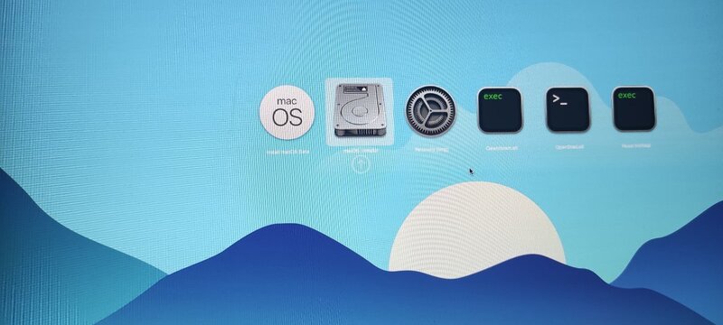

dany Posted June 29 Share Posted June 29 (edited) ho riattivato weg e rimesso in boot-arg agdpmod=pikera, ora si ferma sulla stringa dove mi dice che Kernellmarged non è attivo, credo che il problema sia con la scheda video, va be lascio perdere e via....il sistema è installato ma booo...non riconosce la scheda video. saluti alla scheda video, la butto. Edited June 29 by dany Link to comment Share on other sites More sharing options...

dany Posted June 29 Share Posted June 29 8 minuti fa, carlo_67 ha scritto: nel bios hai disabilitato il CSM? certamente, è lo stesso pc dove ho sequoia e sonoma su due scehede separate da un tera ciascuno che ora ho tolto e inserito una vergine, tahoe si è installato credo in quanto mi appare nel boot l'hard disk di MacOS, quando vado aa avviarlo mi fa una serie di stringhe e poi mi va in stand-by, monitor spento e pc acceso...com quando va in standy 19 minuti fa, dany ha scritto: stesso problema, va in stand by (spiegazione sopra). amd radeon rx 6600. comunque provo ad aggiungere nel boot-arg -radvesa attivando weg e togliendo pikera stesso problema va in stand by Link to comment Share on other sites More sharing options...
