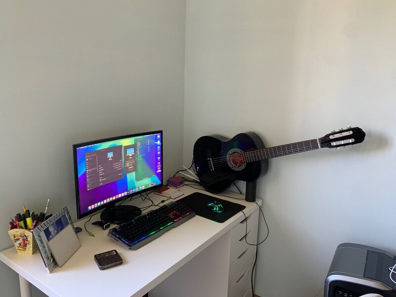

Ciao a tutti ho presentato la mia nuova Mod ed ora vorrei metterla a punto
ho un hardware dentro mini itx h110-plus i5 6400 e la grafica integrata hd 530, quest'ultima patchata tramite Device proprerties per fargli credere che sia una hd630 e si comporta benone (Non e patchata con OCLP)
usando Smbios 19.1 o 20.1 per farla passare da Skylike a Kabylike
ora ho solo un paio di problemi:
alla Gui la mela si presenta sempre in bassa risoluzione quindi enorme per poi scambiare in normale 1920x1080
anche corregendo Opencore UiScale e risoluzione che ora vi allego, uso l'uscita HDMI insomma ho provato in tutti i modi magari qualcosa mi sfugge
Secondo punto ho una wi-fi intel fendi ac1200 che funziona bene ma il bt all'inizio andava ( era riconosciuto) ma ora non riesco neanche più a abilitarlo
Mistero.... comunque è uguale pero la mela grande mi da veramente noia
