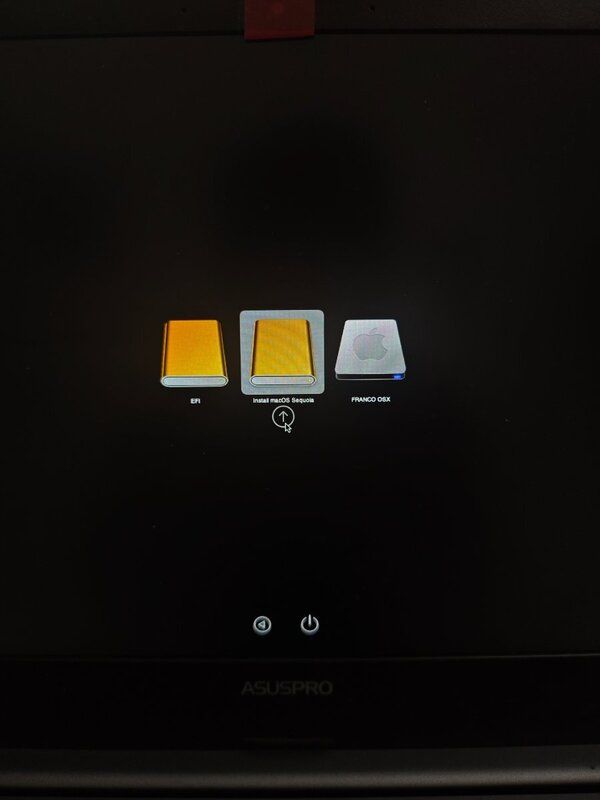

ti dico cosa vedo appena avvio il pc.
-EFI
-INSTALL SEQUOIA
-HDD INTERNO
resetto nvram e clear nvram

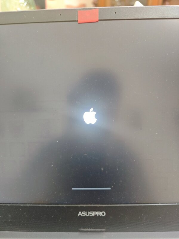

clicco INSTALL SEQUOIA  si vede la mela la banda del caricamento ma non carica.
il verbose non lo vedo
5 minuti fa, Anto65 ha scritto:
Se non vedi il verbose non stai avviando dalla mia EFI  🤷‍♂️
dovresti comunque vedere anche il disco Mojave ( HDD Interno ? )
Posta foto
Ti spiego meglio quello che ho fatto🙂
- SSD dove avevo mojave con clover l ho rimosso fisicamente per evitare conflitti.
-ho messo fisicamente un altro SSD denominato(Franco OSX) che avevo per effettuare l'installazione che stiamo facendo con sequoia ed è quello che vedrai nella foto.
Per il resto si sto usando la tua perché ho sostituito la tua EFI con la mia quindi è sicurissimo che sto usando la tua nella mia c'erano molti meno kext.
Questo è quello che vedo,poi la mela che ti ho postato prima bloccata con la barra del caricamento.

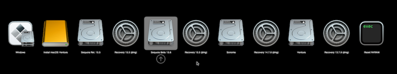

Quell icona " Franco OSX " non e' presente nel tema di default di OC che e' mella mia EFI ... bensi nella tua che hai creato e postato qui
https://macos86.it/topic/7085-aggiornamento-asuspro-da-mojave-a-sequoia/?do=findComment&comment=154355
Quindi devi semplicemente togliere quella attuale e incollarci la mia , dovresti vedere questa icona del disco / i

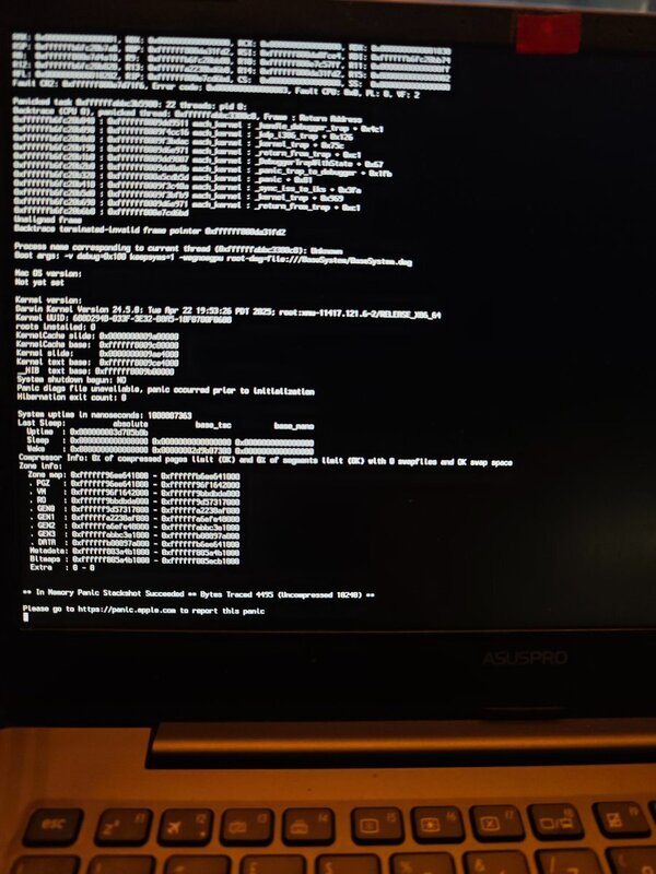

Perdonami avevi ragione sono un c...... Non so perché avevo sostituito l EFI ma continuava ad avvisarmi il vecchio OC della mia...
Comunque ecco il kernel panic
Grazie mille per la pazienza @Anto65

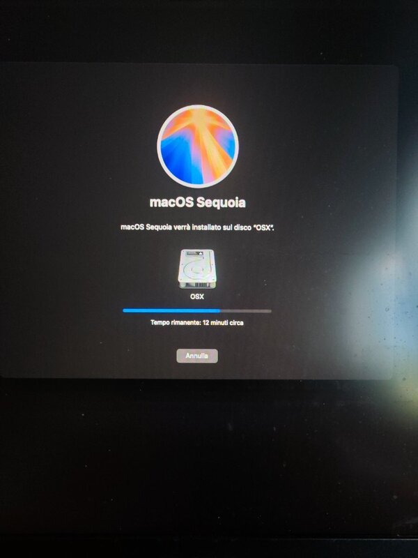

Eccomi Anto65 scusa l'attesa ma ho dovuto aspettare che arrivasse SSD 1TB nuovo e ho provato a fare l'installazione la situazione è quella di qualche anno fa quando provai a installare mojave si ferma al 12 minuto
12 ore fa, Anto65 ha scritto:
Ricambia Config.plist.zip prova anche a cambiare porta usb ... si intendevo le caratteristiche del disco
Esempio su modello Samsung PM981 non va'
SSD M2 Crucial P3 plus PCle 4.0 NVMe
Dove sto installando il sistema.
Nada da fare rimane sempre bloccato a 12 minuti provato con entrambe le porte USB e resettata la Nvram😭
Però la cosa strana che ho visto se può aiutare che:
-nella prima porta USB il tempo rimanente inizia da 19 minuti,arriva a 12 e si blocca
-nella seconda porta USB il tempo rimanente inizia da 24 minuti,arriva a 12 e si blocca
Dopo un po' che rimane fisso a 12 minuti si sentono le ventole del PC che iniziano a girare forte.

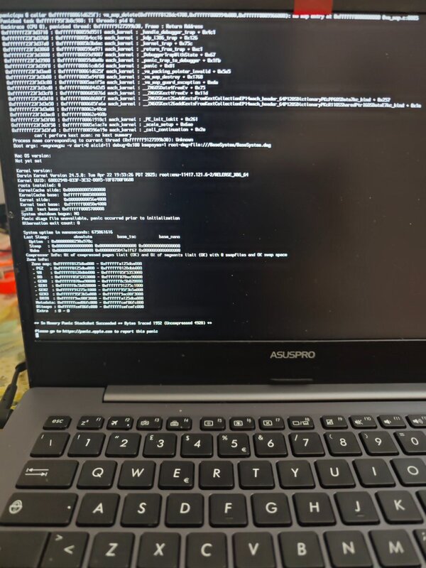

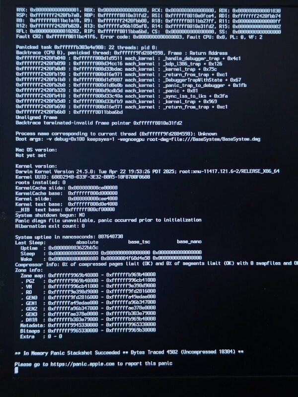

Provato OC con un altra USB ma stessa identica cosa.
Provato anche con Clover che mi ha zippato kernel panic così:
