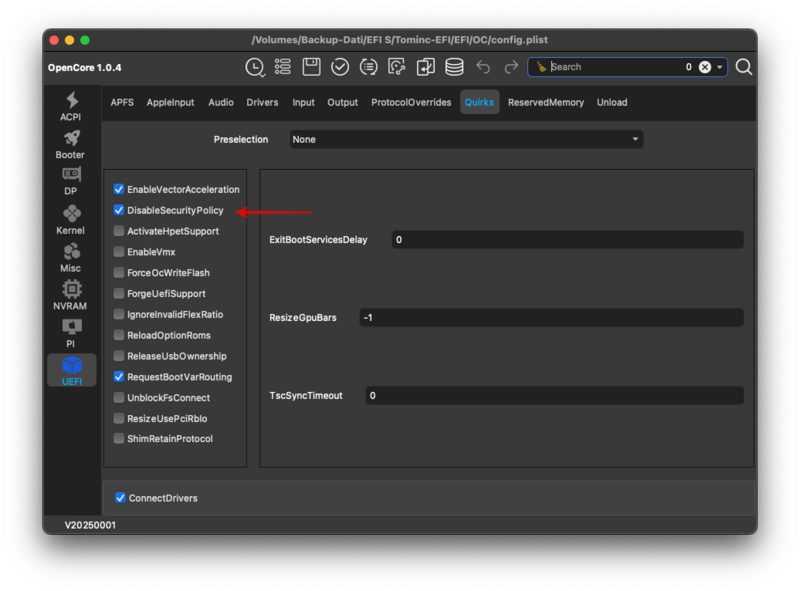

Support Team Anto65 Posted May 4, 2025 Support Team Share Posted May 4, 2025 Ciao e benvenuto , abilita " DisableSecurityPolicy " in Uefi -> Quirks Con la EFI di carlo devi impostare lo " ScanPolicy " sullo 0 in Misc -> Security per vedere i dischi / partizioni APFS Non serrve una EFI specifica x Sonoma , puoi avviare da Catalina a Sequoia con la stessa EFI 1 Link to comment Share on other sites More sharing options...
AndreaJkD Posted May 4, 2025 Author Share Posted May 4, 2025 3 ore fa, Anto65 ha scritto: Ciao e benvenuto , abilita " DisableSecurityPolicy " in Uefi -> Quirks Con la EFI di carlo devi impostare lo " ScanPolicy " sullo 0 in Misc -> Security per vedere i dischi / partizioni APFS Non serrve una EFI specifica x Sonoma , puoi avviare da Catalina a Sequoia con la stessa EFI @Anto65Grazie mille!! oggi pomeriggio proverò e vi farò sapere tutto se riesco oppure o qualche problema. grazie per la risposta nel frattempo. Gentilissimi e velocissimi ad aiutare. vi tengo aggiornati. Link to comment Share on other sites More sharing options...

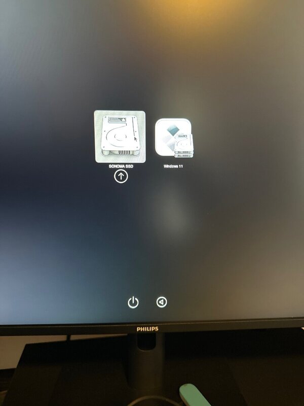

AndreaJkD Posted May 4, 2025 Author Share Posted May 4, 2025 9 ore fa, Anto65 ha scritto: Ciao e benvenuto , abilita " DisableSecurityPolicy " in Uefi -> Quirks Con la EFI di carlo devi impostare lo " ScanPolicy " sullo 0 in Misc -> Security per vedere i dischi / partizioni APFS Non serrve una EFI specifica x Sonoma , puoi avviare da Catalina a Sequoia con la stessa EFI @Anto65Ho fatto ciò che mi hai detto ma rimane così come il primo screen che ho fatto. (Non guardare dove IL DISCO SONOMA SSD che li é l’installazione fatta dove ho problemi di boot loop post installazione) Link to comment Share on other sites More sharing options...
Support Team Anto65 Posted May 4, 2025 Support Team Share Posted May 4, 2025 In che senso rimane li ? Se dai invio non parte ? Link to comment Share on other sites More sharing options...
