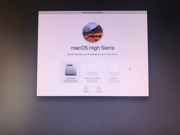

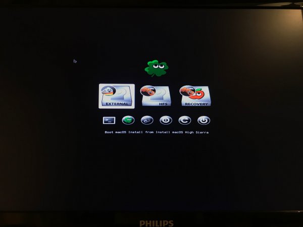

cosenzaweb7 Posted October 15, 2018 Share Posted October 15, 2018 Ciao Ragazzi ho provato a effettuare l'installazione utilizzando C_I_M mac Os...faccio partire l'installazione ma dopo il primo riavvio non vedo la USB (come allegato). ho eseguito la guida di gengik,ho utilizzato il Clover_v2.4k_r4700 con installazione in legacy e ho inserito sia apfs.efi sia Fakesmc. Allego anche EFI. Grazie EFI.zip Link to comment Share on other sites More sharing options...

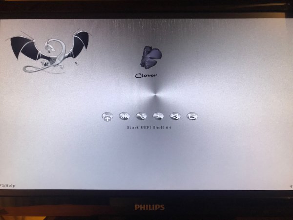

Administrators Gengik84 Posted October 15, 2018 Administrators Share Posted October 15, 2018 @cosenzaweb7[/mention] Ciao...ma come fai a avere il tema di tony se hai seguito la mia guida? Oltre a quell'orribile tema... io vedo l'installer... Link to comment Share on other sites More sharing options...
cosenzaweb7 Posted October 15, 2018 Author Share Posted October 15, 2018 "Gengik84" post_id="16373" time="1539597696" user_id="2"> @cosenzaweb7 Ciao...ma come fai a avere il tema di tony se hai seguito la mia guida? Oltre a quell'orribile tema... io vedo l'installer... @Gengik[/mention] era una vecchia pendrive dove c'era installata una sua guida, a meno che il cim non abbia effettuato male la formattazione ho seguito la tua guida alla lettera, ecco perchè mi sembra strano...riprovo allora a utilizzare utility disk e riprovo ad effettuare l'installazione da capo Link to comment Share on other sites More sharing options...

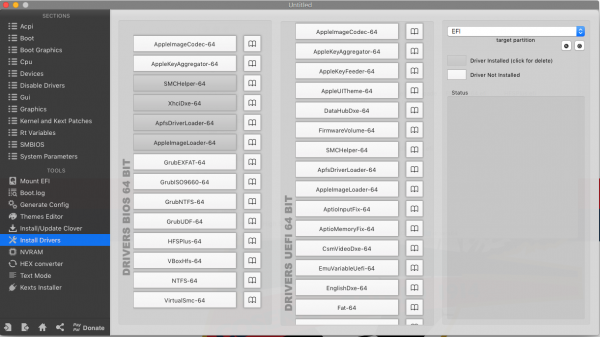

Administrators Gengik84 Posted October 15, 2018 Administrators Share Posted October 15, 2018 @cosenzaweb7[/mention] Molto probabilmente visto ciò che dici... è come dice @Baio77[/mention] ... (bel rigiro di parole :D) CIM formatta si ma solo la partizione e non il disco...quindi la partizione efi rimane intatta per formattare completamente a modo devi fare come ha detto lui Ha scritto dopo 1 minuto 35 secondi: Riguardo il driver apfs... segui a modo la guida per legacy e usa apfsdriverloader e non apfs.efi...questo lo selezioni mentre installi clover Link to comment Share on other sites More sharing options...
cosenzaweb7 Posted October 15, 2018 Author Share Posted October 15, 2018 ho formattato e ho rifatto l'installazione da 0. Il risultato è che non mi vede nessun hdd, ho aggiunto la spunta apfsdriverloader ma se prima vedevo l'hard disk adesso nemmeno quello. arrabbiati7 arrabbiati19 Vi allego l'efi EFI.zip Link to comment Share on other sites More sharing options...

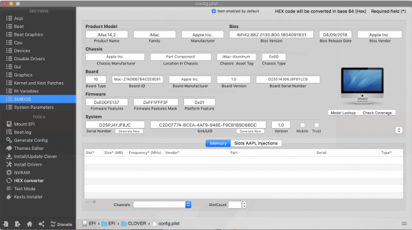

Administrators Gengik84 Posted October 15, 2018 Administrators Share Posted October 15, 2018 con clover configurator installa il driver appleimageloader il config usa lo stesso già configurato che usavi nel precedente osx... crea un smbios e prova con iMac 14.2 Link to comment Share on other sites More sharing options...
cosenzaweb7 Posted October 15, 2018 Author Share Posted October 15, 2018 "Gengik84" post_id="16410" time="1539632830" user_id="2"> con clover configurator installa il driver appleimageloader il config usa lo stesso già configurato che usavi nel precedente osx... crea un smbios e prova con iMac 14.2 Allora ho eseguito i passaggi che mi hai riferito ma non ho risolto la situazione...identica...ti riallego efi arrabbiati10 EFI.zip Link to comment Share on other sites More sharing options...

cosenzaweb7 Posted October 16, 2018 Author Share Posted October 16, 2018 "Baio77" post_id="16416" time="1539669468" user_id="55"> Buon giorno , ho inserito alcune Kext Lilu e WEG questo xche inseriscono FIX e Rename forse utili a risolvere problematiche , prova questa Clover e posta foto del blocco in Verbose , aggiunto anche NullCPU Buongiorno, allora blocchi non ne ho avuto emoticon-occhi_61 in quanto sono riuscito ad installare ma al primo riavvio non vedo l'hdd Link to comment Share on other sites More sharing options...

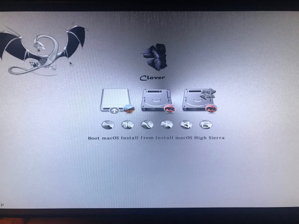

Administrators Gengik84 Posted October 16, 2018 Administrators Share Posted October 16, 2018 boot instal from install macOS high Sierra cosa è? Ha scritto dopo 40 secondi: non hai boot install from High Sierra? Link to comment Share on other sites More sharing options...
cosenzaweb7 Posted October 16, 2018 Author Share Posted October 16, 2018 "Gengik84" post_id="16420" time="1539684566" user_id="2"> boot instal from install macOS high Sierra cosa è? Ha scritto dopo 40 secondi: non hai boot install from High Sierra? è la pendrive no, Install macOS High Sierra Link to comment Share on other sites More sharing options...

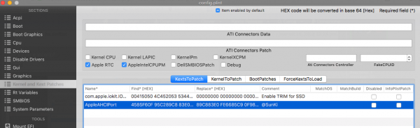

Administrators Gengik84 Posted October 16, 2018 Administrators Share Posted October 16, 2018 quale efi stai usando attualmente? Ha scritto dopo 1 minuto 18 secondi: prova a mettere questa patch sul config https://www.macos86.it/viewtopic.php?p=31#p31">viewtopic.php?p=31#p31">https://www.macos86.it/viewtopic.php?p=31#p31 Link to comment Share on other sites More sharing options...
cosenzaweb7 Posted October 16, 2018 Author Share Posted October 16, 2018 "Gengik84" post_id="16422" time="1539685153" user_id="2"> quale efi stai usando attualmente? Ha scritto dopo 1 minuto 18 secondi: prova a mettere questa patch sul config https://www.macos86.it/viewtopic.php?p=31#p31">viewtopic.php?p=31#p31">https://www.macos86.it/viewtopic.php?p=31#p31 prima ho utilizzato l'EFI allegato da iCanaro e poi il clover allegato da Baio77 Ha scritto dopo 3 minuti 48 secondi: "Gengik84" post_id="16422" time="1539685153" user_id="2"> quale efi stai usando attualmente? Ha scritto dopo 1 minuto 18 secondi: prova a mettere questa patch sul config https://www.macos86.it/viewtopic.php?p=31#p31">viewtopic.php?p=31#p31">https://www.macos86.it/viewtopic.php?p=31#p31 Name: AppleAHCIPort Find: 4585F60F 95C289C8 83E0FE66 85C9780F 84D2750B Replace: 89C883E0 FE6685C9 0F98C141 08CC9090 9090750B Comment: @SunKi La inserisco interamente sul config.plist in una posizione specifica? Link to comment Share on other sites More sharing options...
Administrators Gengik84 Posted October 16, 2018 Administrators Share Posted October 16, 2018 kernel and kext patches/kext to patch Link to comment Share on other sites More sharing options...
cosenzaweb7 Posted October 16, 2018 Author Share Posted October 16, 2018 "Gengik84" post_id="16424" time="1539685720" user_id="2"> kernel and kext patches/kext to patch Qui? copio e incollo? Link to comment Share on other sites More sharing options...
Administrators Gengik84 Posted October 16, 2018 Administrators Share Posted October 16, 2018 ne aggiungi un altra quindi prima clicchi sul segno + poi copi e incolli ogni parte al relativo posto Link to comment Share on other sites More sharing options...
cosenzaweb7 Posted October 16, 2018 Author Share Posted October 16, 2018 "Gengik84" post_id="16428" time="1539692245" user_id="2"> ne aggiungi un altra quindi prima clicchi sul segno + poi copi e incolli ogni parte al relativo posto Aggiunta la stringa ma l'hdd ancora non si vede... arrabbiati10 Link to comment Share on other sites More sharing options...
