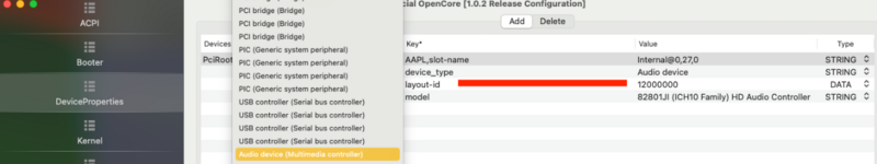

Moderators carlo_67 Posted March 1, 2025 Moderators Share Posted March 1, 2025 @dany https://macos86.it/files/file/33-voodoohda-nvidia-pascal/ se vuoi provare questo, mettilo in kext di opencore e definiscilo, disabilita Applealc e togli tutto quello che hai messo nelle device proprities prova con una usb 1 Link to comment Share on other sites More sharing options...

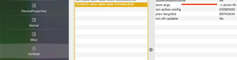

dany Posted March 4, 2025 Author Share Posted March 4, 2025 (edited) Il 02/03/2025 at 12:37, carlo_67 ha scritto: @danyho fatto prove se vuoi prova cosi sul config ho provato con 18 ma nulla mi da sempre lo stesso problema...solo audio in cuffie soltanto...forse sbaglio la procedura...nel dp ho valori diversi ma forse perchè ho una scheda diversa dall tua. Edited March 4, 2025 by dany Link to comment Share on other sites More sharing options...

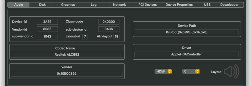

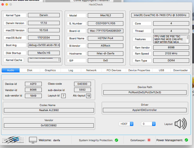

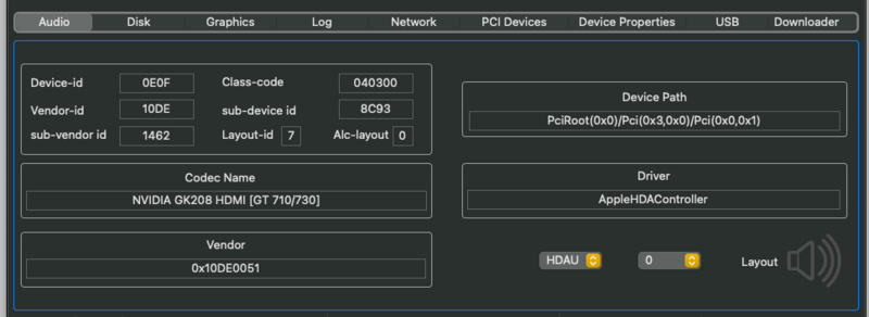

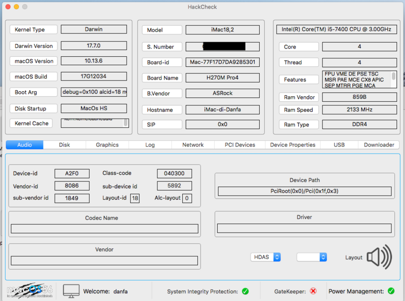

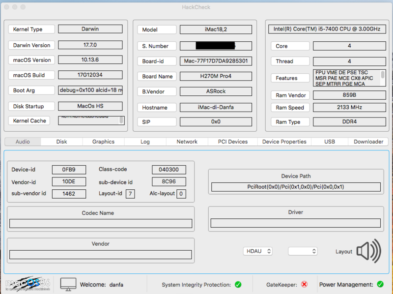

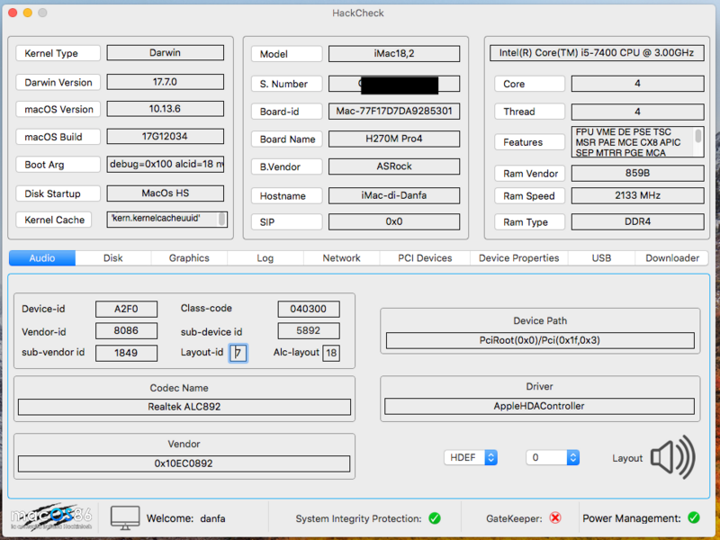

Moderators carlo_67 Posted March 5, 2025 Moderators Share Posted March 5, 2025 @dany quando puoi allega la cartella OC con il device inserito scarica HackCheck avvialo e fai uno screen di quello che ti mostra in audio, sia su HDEF che HDAU Link to comment Share on other sites More sharing options...
dany Posted March 5, 2025 Author Share Posted March 5, 2025 6 minuti fa, carlo_67 ha scritto: @dany quando puoi allega la cartella OC con il device inserito scarica HackCheck avvialo e fai uno screen di quello che ti mostra in audio, sia su HDEF che HDAU OK ora provo. Link to comment Share on other sites More sharing options...

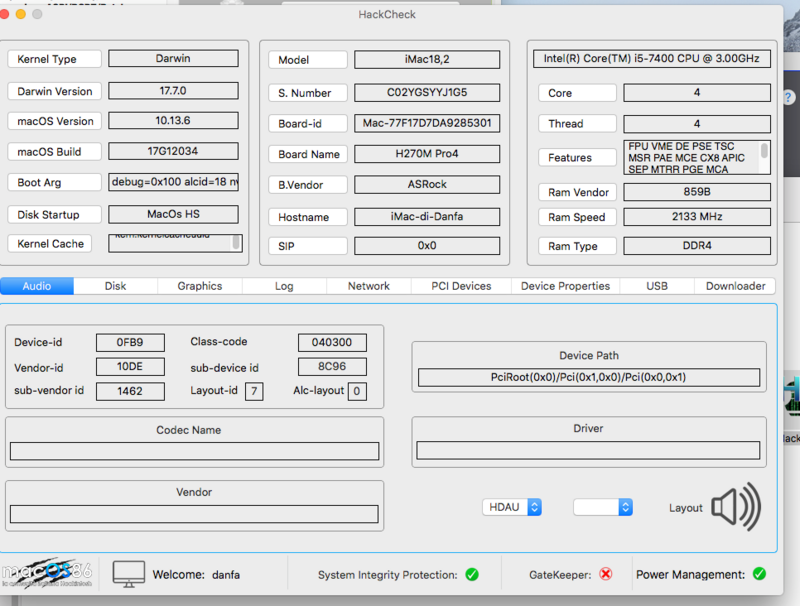

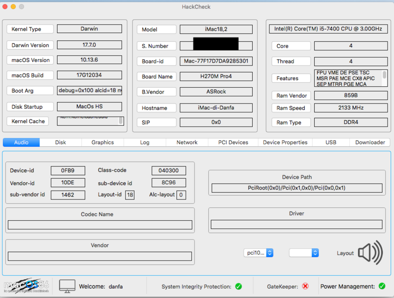

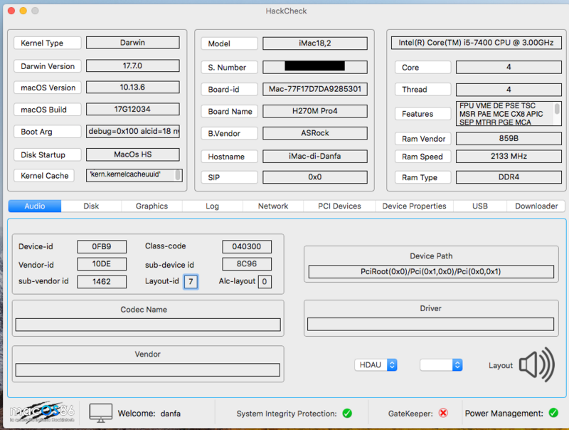

dany Posted March 5, 2025 Author Share Posted March 5, 2025 31 minuti fa, carlo_67 ha scritto: @dany quando puoi allega la cartella OC con il device inserito scarica HackCheck avvialo e fai uno screen di quello che ti mostra in audio, sia su HDEF che HDAU allora i primi due file sono con kex Applealc abilitato e i secondi due con kext Voodoo Adesso, dany ha scritto: allora i primi due file sono con kex Applealc abilitato e i secondi due con kext Voodoo Adesso, dany ha scritto: allora i primi due file sono con kex Applealc abilitato e i secondi due con kext Voodoo mi manca HDEF ora lo faccio e te lo invio Link to comment Share on other sites More sharing options...
dany Posted March 5, 2025 Author Share Posted March 5, 2025 Si è modificato tutto.....non c'è più HDEF e HDAU.... Link to comment Share on other sites More sharing options...

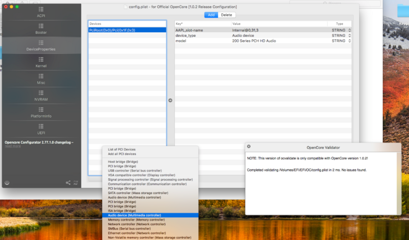

Moderators carlo_67 Posted March 5, 2025 Moderators Share Posted March 5, 2025 @dany deve essere cosi scarica installa, clicca su info e mostra il risultato poi togli il voodoo, elimina le device proprierties dell'audio abilita AppleALC riavvia, pulisci nvram e rimetti le device proprities del controller audio e audio controlli scheda video, posta la cartella Oc Link to comment Share on other sites More sharing options...
dany Posted March 7, 2025 Author Share Posted March 7, 2025 Il 05/03/2025 at 20:58, carlo_67 ha scritto: @dany deve essere cosi scarica installa, clicca su info e mostra il risultato poi togli il voodoo, elimina le device proprierties dell'audio abilita AppleALC riavvia, pulisci nvram e rimetti le device proprities del controller audio e audio controlli scheda video, posta la cartella Oc Ti invio la cartella OC. a me esce questo: nell'hdau non c'è nulla. OC.zip Link to comment Share on other sites More sharing options...
Moderators carlo_67 Posted March 7, 2025 Moderators Share Posted March 7, 2025 sostituisci il config, e prova i connettori analogici sella scheda madre config.plist.zip Link to comment Share on other sites More sharing options...
Moderators carlo_67 Posted March 7, 2025 Moderators Share Posted March 7, 2025 ho visto già sul config che non e personalizzabile, con hackcheck qui cosa ti da Link to comment Share on other sites More sharing options...

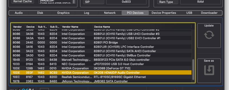

Moderators carlo_67 Posted March 7, 2025 Moderators Share Posted March 7, 2025 e prova ad aggiungere anche shikigva=1 (Abilita HDMI) nel bootarg del config che ti ho dato togli le device del controller audio della scheda video in device proprieties, lascia solo quello del controller audio analogico Link to comment Share on other sites More sharing options...

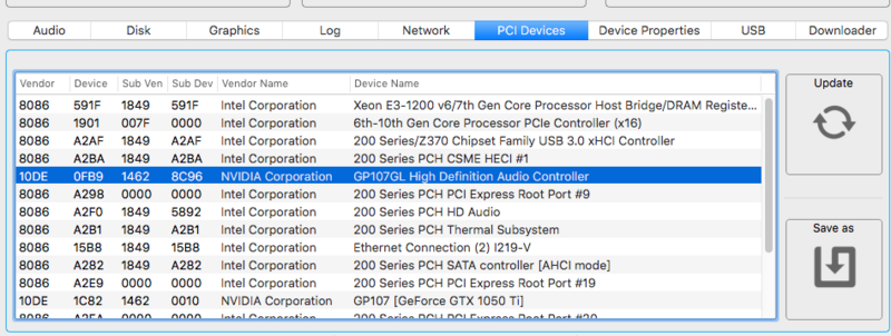

dany Posted March 8, 2025 Author Share Posted March 8, 2025 10 ore fa, carlo_67 ha scritto: e prova ad aggiungere anche shikigva=1 (Abilita HDMI) nel bootarg del config che ti ho dato togli le device del controller audio della scheda video in device proprieties, lascia solo quello del controller audio analogico 10 ore fa, carlo_67 ha scritto: ho visto già sul config che non e personalizzabile, con hackcheck qui cosa ti da A me da questo è comunque simile al tuo....ma ci capisco poco o nulla. Ho comunque abilitato l'hdmi aggiungendo shikigva nel bootarg e tolto da DP la stringa del controller audio ( ho fatto una prova , prima ho tolto uno e poi l'altro lasciandone sempre uno, poi togliendole tutte e due e infine lasciandole tutte e due....ma non cambia nulla). Io ci capisco poco, ho capito solo, che in base a hackcheck, manca il driver in HDAU....cosa vuol dire in pratica mi sto informando in rete ma....al momento per me è arabo 😓. Altra cosa strana è che mi ha riconosciuto i driver di nvidia ma solo dopo aver aggiornato il sistema, dovuto fare aggiornamento con SecUpd2020-002.dgm per portarla alla versione (17G12034) e allora il WebDriver-387.10.10.10.40.135.pbg si è installato, dove poi mi ha installato il cuda 9.2, Quindi voglio dire che il video è tutto ok, l'audio invece da dove lo dovrebbe prendere? Dalla scheda audio della scheda madre? ok ma passa sempre la scheda Video (hdmi) o sbaglio?. Poi altra cosa e ultima, ho il sistema su ssd fatto con clover con audio funzionante (per il video mi sembra meno performante invece, o forse è una mia impressione) comunque la mia domanda è come faccio a portare....o prelevare ...o copiare e incollare da lì al nuovo sistema le stringhe audio/layaut....insomma quello che riguarda l'audio? è un sistema vecchio fatto quasi 10 anni fa ma dovrei leggerlo con qualcosa....booo Link to comment Share on other sites More sharing options...
Moderators carlo_67 Posted March 8, 2025 Moderators Share Posted March 8, 2025 7 ore fa, dany ha scritto: l'audio invece da dove lo dovrebbe prendere? Dalla scheda audio della scheda madre? ok ma passa sempre la scheda Video (hdmi) o sbaglio?. da come vedo il tuo analogico dovrebbe funzionare è quello dietro quello verde, poi se hai un monitor con le casse interne ci deve essere un entrata e metti il cavetto da computer a monitor e provi le uscite, poi sicuro che non funge HDMI della video, lui non è che ti fa funzionare le cuffie e non regoli neanche il volume dall'icona manda un video su YouTube e prova quale è l'uscita che lo fa funzionare Link to comment Share on other sites More sharing options...
