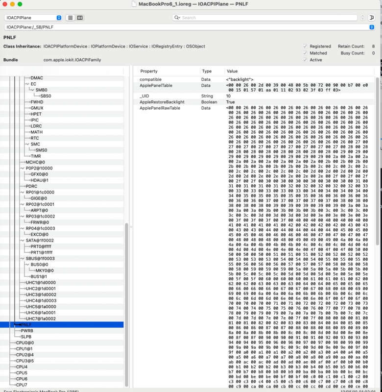

Io analizzando i file ioreg reperibili in rete ho scoperto alcune cose che potrebbero anche essere o generare il mancato controllo del dispositivo PNLF.
Ciò mi lascia perplesso è questo:
Analisi di ioreg vero mac :
Come potete notare ci sono delle proprità PNLF in questa generazione HW , ma le stesse proprità non le trovo in ACPI vero mac , quindi probabilmente stanno in qualche Kext di sistema e vengono caricate all'avvio ......
Be di queste proprità NON c'è alcuna informazione in rete ma ciò leggo è fondamentale per il controllo luminosita e se non vengono caricate ovviamente la funzionalità viene persa.

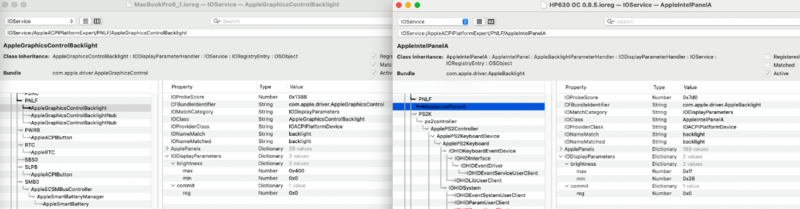

Altra cosa noto è il valore IODisplayParameters
