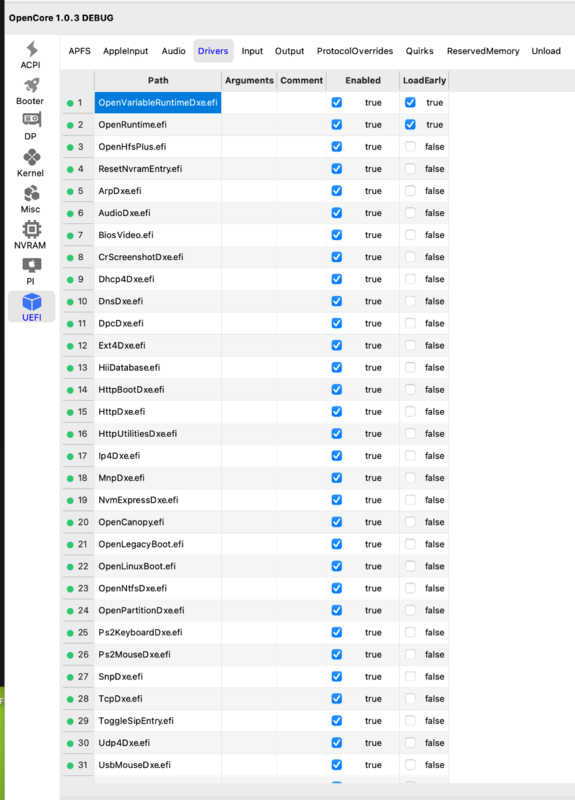

io ti taggavo come esperto di laptop in quanto Bernardo non credo parta correttamente con opencore , o meglio manca qualcosa che lo fa partire con la shell classica
1 hour ago, Bernardo said:
Per quanto riguarda la sistemazione della partizione efi, ecc mi sembra davvero tutto corretto. Il secure boot è disabilitato e nel mio bios la voce ahci non risulta.
Bernardo..non e' proprio perfetta questa parte eh! 🙂

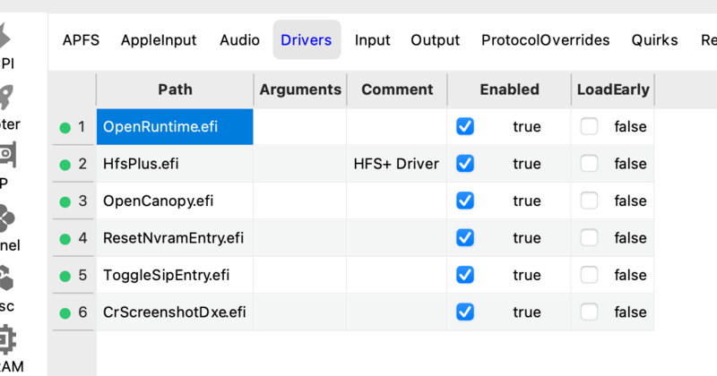

Per farti capire e scherzi a parte..questa e' la mia:
già toglierndo il secondo flag quelli su loadearly intendo che hai sui primi due, forse vedi il boot menu
di certo non servono tutti quei drivers mai..e tantomeno in una fase dove stai provando ad installare o a fare il boot
