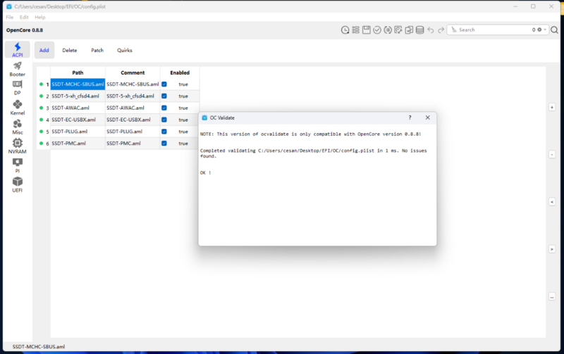

Ora ho aggiornato e mi dice questo:
NOTE: This version of ocvalidate is only compatible with OpenCore version 1.0.2! UEFI->Output->InitialMode is illegal (Can only be Auto, Text, or Graphics)! CheckUefi returns 1 error! Completed validating C:/Users/cesan/Desktop/EFI/OC/config.plist in 1 ms. Found 1 issue requiring attention.

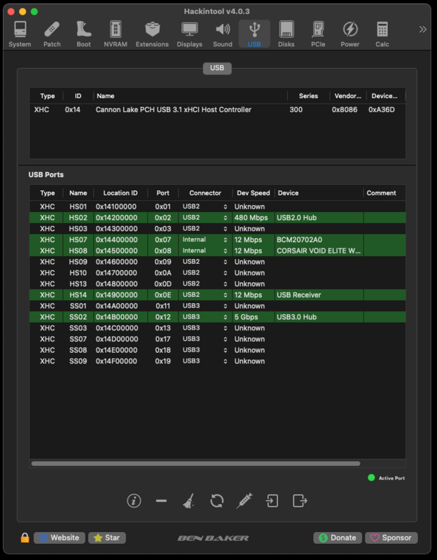

Ti avevo chiesto una schermata da Hackintool devo fare domanda in carta bollata ?

https://github.com/benbaker76/Hackintool/releases/tag/4.0.3
scarica lo zip e lo metti in app  lo apri e fai screenshoot sezione usb , prima clicca sulla scopetta e poi sul segno con le 2 freccette Screenshot2024-11-29alle15_56_16.png.e9c800c97e1ef36c2e3acffa6eaed483.png
Quindi il bluetooth della Fenvi va ?
Quale sarebbe l adattatore ? Asus bt400
non capisco comunque perche' usare l usb quando hai quello della Fenvi
