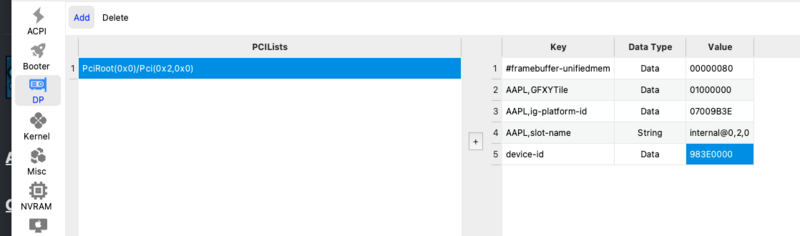

37 minuti fa, carlo_67 ha scritto:
apri la il config con OpenCore configurator
vai su device propreties
clicca questo
poi questo
dopo vai sul bootarg e aggiungi agdmod=pikera salva e riavvia

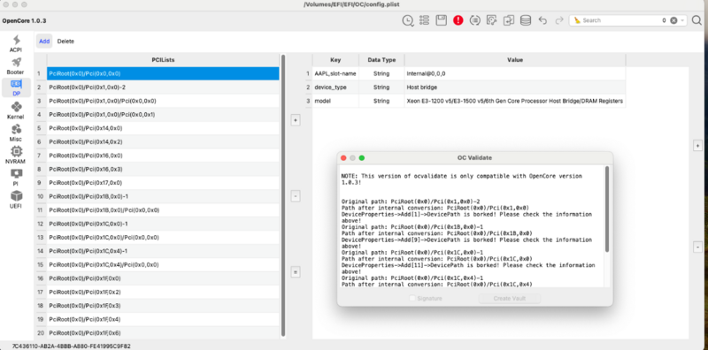

Ho fatto questo ma poi al riavvio mi va in kernel panic a metà e non riesco a riavviare...

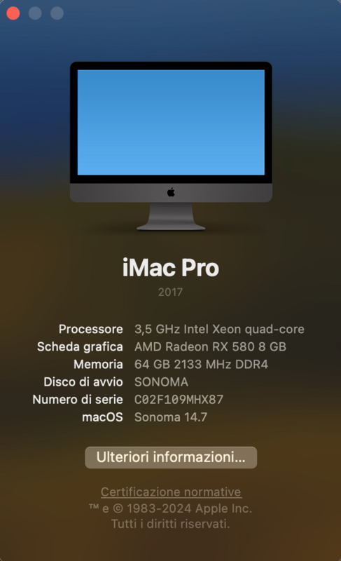

Il 17/11/2024 at 15:27, dfrank970 ha scritto:
Grazie!
Ho rimappato tutto e sembra andare alla grande... !
Ecco la EFI funzionante se potesse servire ad altri.
Grazie dell'assistenza ed arrivederci al prossimo Hackintosh.

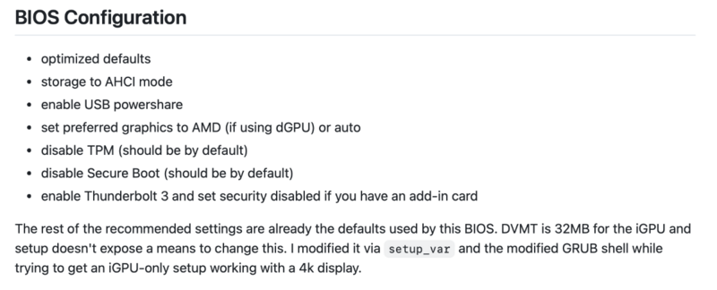

salve. ho letto tutta la tua vicenda e avendo lo stesso pc ho voluto provare a installare anchio sonoma.
mi si blocca durante il caricamento.
hai impostate per caso il bios in modo particolare?
mi puoi dare qualche dritta.
grazie.

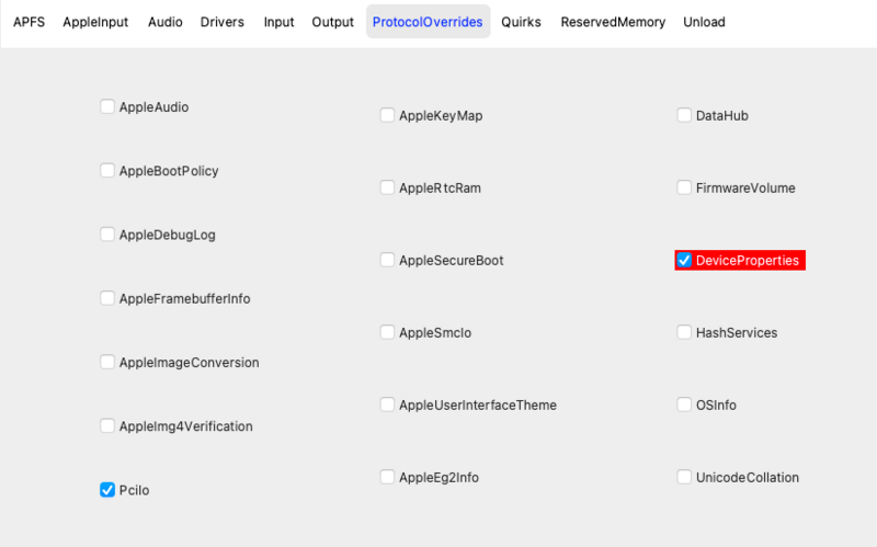

Che c entra li , DeviceProperties si intende qui
Puoi usare Hackintool , sul tab Pcie clicchi sulla freccia in basso salvera tutti i Device sul desk usa il formato .plist
lo apri con OCAT , copi  la stringa della scheda e la aggiungi sul plist , come sopra
Oppure usa OpencoreConfigurator 🙃
Apri il plist sempre in DeviceProperties
in basso Pcidevices , selezioni VGA ... lo aggiungera' automaticamente
