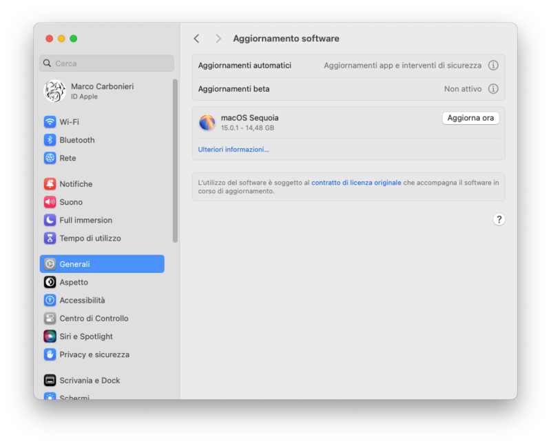

Support Team Carbo Posted October 19, 2024 Support Team Share Posted October 19, 2024 Ciao a tutti, non so se il problema da me riscontrato sia condiviso da altri, ma quando vado a vedere gli aggiornamenti disponibili non mi viene proposto alcun aggiornamento di Sonoma, invece mi propone di passare direttamente a Sequoia. Come si vede sono fermo alla 14.6.1 e vorrei aggiornare alla 14.7.1 ma non c'è niente da fare... Link to comment Share on other sites More sharing options...
Support Team Anto65 Posted October 19, 2024 Support Team Share Posted October 19, 2024 Aggiornamenti beta ----> Non attivo Se e' il caso prova anche da qui https://beta.apple.com/ " Turn on beta updates " Link to comment Share on other sites More sharing options...

Support Team Carbo Posted October 19, 2024 Author Support Team Share Posted October 19, 2024 47 minutes ago, carlo_67 said: @Carbo usi il BlueToolFixup? se si disabilitalo e riprova Macché, ho anche riabilitato il SIP 1 hour ago, Anto65 said: Aggiornamenti beta ----> Non attivo Se e' il caso prova anche da qui https://beta.apple.com/ " Turn on beta updates " Già provato anche questo, mi propone Sequoia beta... Ma la 14.7.1 non è la versione ufficiale non beta? Link to comment Share on other sites More sharing options...

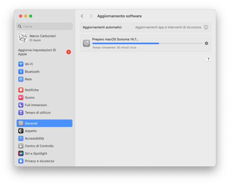

Support Team Carbo Posted October 20, 2024 Author Support Team Share Posted October 20, 2024 Allora è ufficiale, il problema è l'SMBIOS come segnalato da @Anto65, solo facendo il revert della patch di OCLP non era sufficiente. Grazie a tutti per il supporto 2 Link to comment Share on other sites More sharing options...
