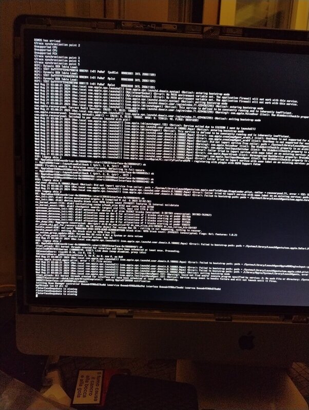

fabio8v Posted August 20, 2024 Author Share Posted August 20, 2024 ora si ferma qui... Link to comment Share on other sites More sharing options...
Support Team Carbo Posted August 20, 2024 Support Team Share Posted August 20, 2024 A questo punto proverei Big Sur scaricato direttamente da OCLP cliccando su Create macOS Installer Almeno per capire se è un problema di OCLP o della scheda video Link to comment Share on other sites More sharing options...
fabio8v Posted August 20, 2024 Author Share Posted August 20, 2024 ok..provo Link to comment Share on other sites More sharing options...
Support Team Carbo Posted August 20, 2024 Support Team Share Posted August 20, 2024 Immagino che tu stia già facendo la Pennetta con Big Sur, ma se ancora non hai formattato Ventura ti chiedo di provare queste due cartelle OC-2.zip OC.zip Link to comment Share on other sites More sharing options...

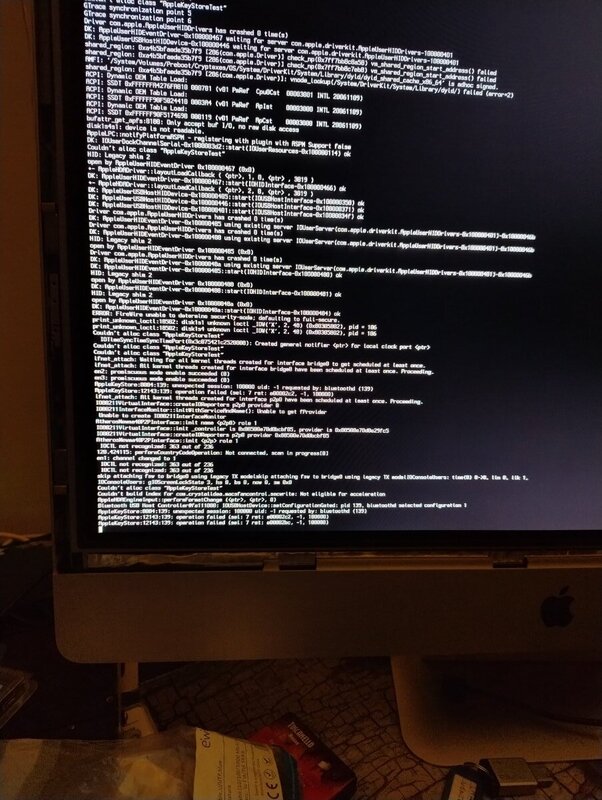

fabio8v Posted August 21, 2024 Author Share Posted August 21, 2024 (edited) sto provando con big sur, partendo sempre da high sierra, si blocca quasi subito... non so se c'entra qualcosa...al boot scelgo la chiavetta usb, appaiono big sure installer e high sierra, se scelgo high sierra si blocca quasi subito, se invece scelgo, sempre al boot e senza passare per la pennetta, high sierra allora tutto ok Edited August 21, 2024 by fabio8v Link to comment Share on other sites More sharing options...

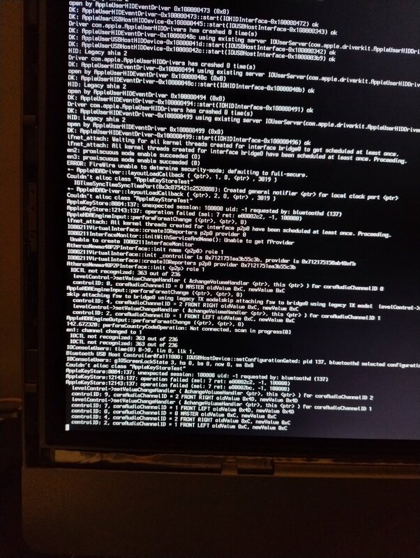

fabio8v Posted August 21, 2024 Author Share Posted August 21, 2024 (edited) buonasera, sto caricando il primo file che mi hai passato, no, il firmware non l'ho aggiornato perché non lo trovo si blocca ma sembra più avanti... provo con oc2, niente, si blocca 3 righe prima della schermata sopra Edited August 21, 2024 by fabio8v Link to comment Share on other sites More sharing options...
Support Team Carbo Posted August 21, 2024 Support Team Share Posted August 21, 2024 Prova questi 2, poi ci rinuncio EFI.zip EFI copia.zip Link to comment Share on other sites More sharing options...
