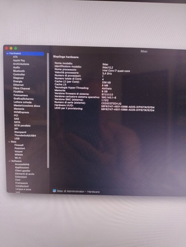

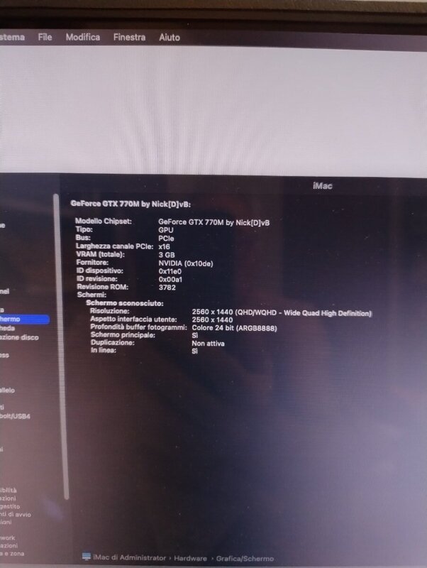

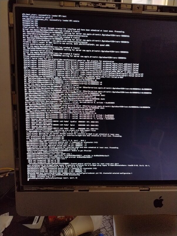

ho questo imac con una scheda come da titolo, con Catalina nessun problema (dosdude), con oclp invece sia Monterey, Ventura e Sonoma, all'ultimo riavvio dell'installazione si blocca, è possibile avviarlo solo in modalità provvisoria, allego i soliti files e la schermata del blocco, qualche consiglio?
In questo momento non ho modo di scaricare la EFI, ma dal problema descritto sembra non attivare la grafica.
Aggiungi nv-disable=1 per disabilitare la Nvidia.
Se non funziona prova
-wegnoegpu per disabilitare la scheda grafica dedicata e lasciare solo l'integrata.
Se arrivi al desktop OCLP dovrebbe individuare le patch da applicare per far funzionare anche la Nvidia
con Catalina, dosdude, la scheda viene riconosciuta, funziona l'accelerazione grafica mentre tutti i sistemi installati attraverso oclp si bloccano nel punto postato prima. Tutte le installazioni partono da un disco piallato quindi nessuna interferenza, allego quanto richiesto

Dal resoconto di sistema si evince che è un iMac potenziato, di serie avrebbe la grafica ATI e un i5 come processore.
la pendrive, escluso Catalina (dosdude),  l'ho creata con oclp, sempre da questo iMac, sì, infatti è stato potenziato...la base di partenza era sempre high sierra, non so se c'entra qualcosa, siccome c'è il doppio boot, in windows neanche viene riconosciuta...

niente, si ferma sempre...

Che Nvidia non è più supportata.
Hai seguito il tutorial?
ho fatto tante installazioni con la 710, mai nessun problema, sì, ho seguito tutte le istruzioni...anche quelle dopo ma nulla...secondo me è l'indirizzo di partenza che è diverso, il fatto che neanche windows la riconosca è tutto dire, provo a fare un'installazione di linux...sono curioso di vedere se la riconosce...
