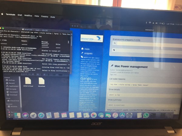

Da come vedi dallo screen in foto ho fatto il log ma non lo vedo salvato da nessuna parte ne tantomeno compare qualche cosa nel terminale, allora poi cercando il comando su internet ho trovato che dovevo andare in var/log/powermanagement. ti posto il risultato

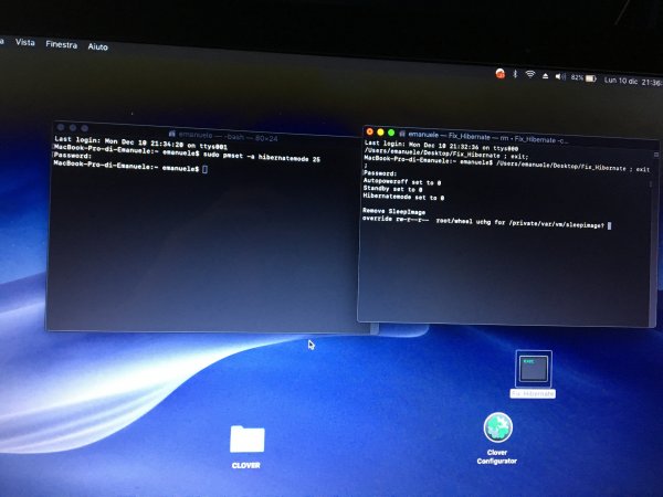

Io in precedenza usai il fix hibernate perché con le impostazioni di default e con l’SSDT del PM non andava in stanby ma si spegneva perciò lo usai. Poi mi ha dato questo problema.
Guardate la foto che secondo voi come posso settare al meglio questi valori per farlo andare correttamente in standby? E come posso re settare i valori attribuiti dal fix hibernate?

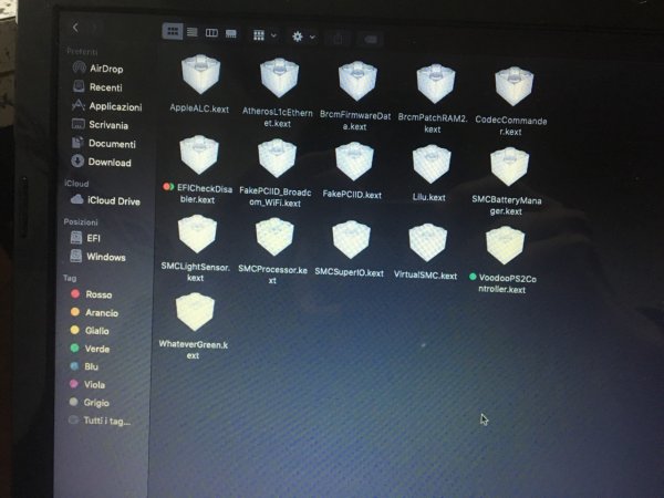

Ciao ragazzi ho aggiornato con virtualSMC il tutto ed è molto più stabile è più veloce nel boot di qualche secondo più o meno. poiché non ho una tastiera retroilluminata posso rimuoverlo il lighsensor o mi potrà servire per una tastiera esterna retroilluminata? E l’SMC super-io a cosa serve ? E gli altri kext ad esempio quello come il processor? Non ho trovato niente nella repo ufficiale, perciò chiedo a voi
