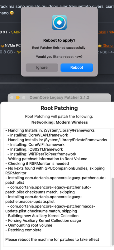

Supervisor fabiosun Posted November 13, 2024 Supervisor Share Posted November 13, 2024 dopo riprovo, ma con due config aperti ho fatto copia ed incolla come child.. e di solito non sbaglia, pero' presumo che sia io che alla fine ho sbagliato Comunque vediamo se parti Nel caso positivo abbiamo disabilitato il kext di sequoia del wifi e messo uno compatibile al momento non avrai il wifi perche' non abbiamo rotto il sigillo di sequoia tramite OCLP se lo lanci e fai start root patching, se finisce la procedura dovresti avere il wifi funzionante se non finisce la procedura senza errori dobbiamo capire come disinstallare bene i vecchi OCLP usati Link to comment Share on other sites More sharing options...

dany Posted November 13, 2024 Author Share Posted November 13, 2024 è partito ma ha finito la procedura con OCLP ma con errori, l'ho disinstallato. Link to comment Share on other sites More sharing options...
Supervisor fabiosun Posted November 13, 2024 Supervisor Share Posted November 13, 2024 riavvia sempre e pulisci Nvram anche piu' volte Link to comment Share on other sites More sharing options...

Support Team Anto65 Posted November 13, 2024 Support Team Share Posted November 13, 2024 Curiosita' dal finder barra in alto " vai alla cartella " e incolli questo /Library/LaunchAgents/ Link to comment Share on other sites More sharing options...

dany Posted November 13, 2024 Author Share Posted November 13, 2024 Si fenvi T919 PCI express Disattivato dal BIOS bluetooth e wifi. Della fenvi Il bluetooth funziona il wifi no 7 minuti fa, Anto65 ha scritto: Curiosita' dal finder barra in alto " vai alla cartella " e incolli questo /Library/LaunchAgents/ Ora provo...ma poi che ci devo fare? Link to comment Share on other sites More sharing options...
Support Team Anto65 Posted November 13, 2024 Support Team Share Posted November 13, 2024 Cosa c è all interno ? Link to comment Share on other sites More sharing options...
dany Posted November 13, 2024 Author Share Posted November 13, 2024 2 minuti fa, Anto65 ha scritto: Cosa c è all interno ? Non vorrei aver sbagliato ma non c'è nulla Link to comment Share on other sites More sharing options...
Support Team Anto65 Posted November 13, 2024 Support Team Share Posted November 13, 2024 Incollaci questo ( decomprimi ) com.dortania.opencore-legacy-patcher.auto-patch.plist.zip dai la passw. riavvia , rilancia OCLP e' quel file che va in cerca OCLP e non lo trova , dovresti averlo ... non s e' installato bene credo Link to comment Share on other sites More sharing options...
