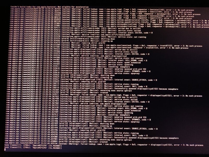

Ho rimosso la scheda grafica, ripristinato e reimpostate come da guida le impostazioni del BIOS, ora mi trovo in questa situazione [vedi l'immagine allegata]
Uso sempre lo stesso EFI https://github.com/AutismSuperman/Hackintosh-ASUS-Z490-P-i7-10700K-UHD630
con Boot Args: "-v debug=0x100 keepsyms=1 igfxfw=2 igfxonln=1 alcid=1 gfxrst=1 alcdelay=500 shikigva=80 -cdfon -igfxmpc revpatch=sbvmm"
Di mio ho solo aggiunto "-v debug=0x100 keepsyms=1" per visualizzare gli errori

1 ora fa, Anto65 ha scritto:
Prova EFI.zip resetnvram prima di avviare

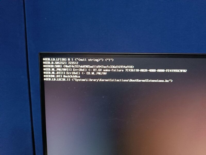

Allora ho effettuato la prova utilizzando il primo plist che mi hai dato e con un solo monitor HDMI. Ventura è partito alla grande: ho formattato l'SSD in Apfs e ho avviato la prima parte dell'installazione, che si è completata in circa un'ora. Ma al riavvio c'è stato un crash del BIOS.

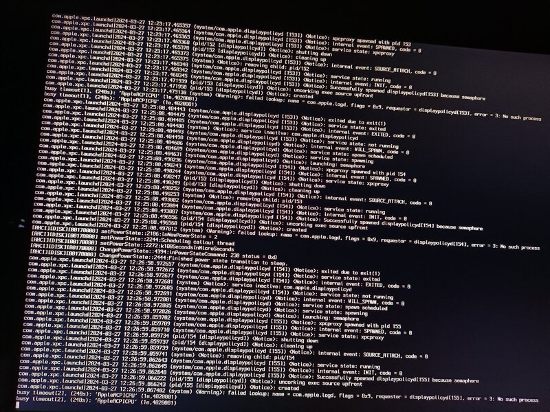

Premo F2 -> F8, seleziono nuovamente l'USB installer e avvio il Mac OS installer. Inizia il caricamento ma dopo un po' compaiono una serie di avvisi/errori (allego immagine) che si ripetono. Ho atteso una decina di minuti, poi lo schermo HDMI si è spento, ho atteso ancora qualche minuto ma il computer non si è riavviato, così ho forzato lo spegnimento.
Una volta riavviato, ho trovato nuovamente il BIOS in crash. Ripeto la procedura selezionando Mac OS installer, ma continuo a riscontrare lo stesso loop di avvisi/errori di prima... Probabilmente c'è ancora qualcosa da risolvere.
removing child: pid/154 com.apple.xpc.launchd12824-03-27 12:26:59.062643 (system/com.apple.displaypolicyd com.apple.xpc.launchd 12824-83-27 12:26:59.062645 com.apple.xpc.launchd
(155]) (Notice): service state: running (system/com.apple.displaypolicyd (1551) (Notice): Internal event: INIT, code = 8 (2824-83-27 12:26:59.062648 (system/com.apple.displaypolicyd (1551) (Notice): Successfully spawned displaypolicyd[1551 because semaphore 12824-83-27 12:26:59.866222 (pld/155 (displaypolicyd)) (Notice
com.apple.xpc.launchd com.apple.xpc. Launchd12824-03-27
😞 uncorking exec source upfront 12:26:59.866243 (pid/155 [displaypolicyd)) (Notice): created 12:26:59.067482 (system) <Warning): failed Lookup: name com.apple.logd, flogs 8x9, requestor displaypolicyd[155], error 3: No such process
com.apple.xpc.launchd12824-83-27 busy timeout [2], (2485): 'AppleACPICPU (18,4828001)
busy timeout [2], (248s): 'AppleRCPICPU (10,4020081)

11 minuti fa, Anto65 ha scritto:
Dovevi sostituire il plist nella EFI che ti ho mandato... fatto così ?
Prova a spuntare DisableRtcChecksum in Kernel >  Quitks ( non son al PC ora )
Eh mannaggia a me, purtroppo mi sono precipitato con la soluzione di un solo monitor,...
sostituisco il plist con l'ultimo che mi hai dato, aggiungo DisableRtcChecksum e riprovo adesso e... speriamo che si possa riprendere l'installazione.

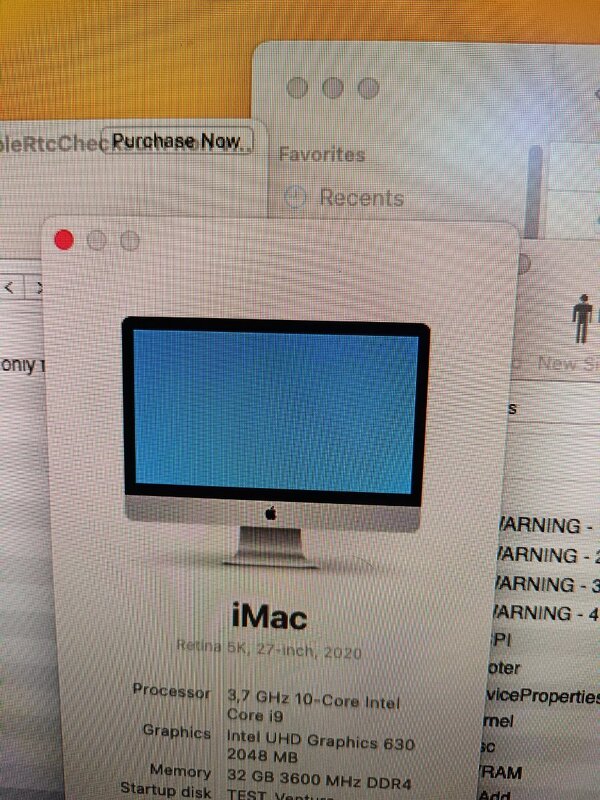

Con il secondo plist non và , lo schermo è rimasto nero. Ho ripristinato il primo plist, ma stavolta ho inserito l'EFI nell'SSD di Ventura. Ho riavviato, fatto partire da SSD Ventura ->Mac OS installer... E... l'installazione è ripresa. Si è riavviato un paio di volte, e poi ... è "nato" ❤️ grazie a te DOC 🥼🎓🍾
Internet ok, SSD hardisk ok, dispositivi ok,
L'unica cosa che non và è il dual monitor
Quando selezionavo la USB non mi vedeva Mac os installer, e non so il motivo ovviamente... Adesso però diciamo che è quasi fatta, sistemato il dual monitor potrò dedicarmi con calma....

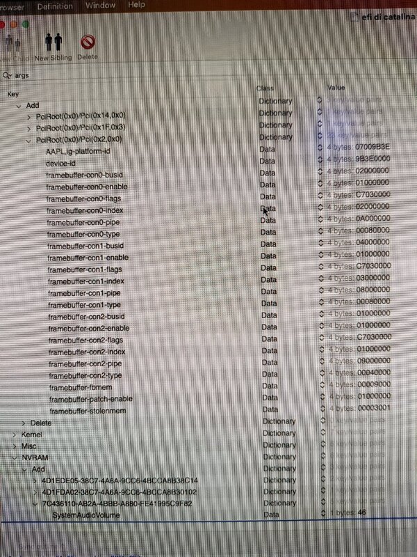

Io Su Catalina in pciroot(...-> ho anche framebuffer-stolenmem data 00003001
Potrebbe essere una soluzione?

Si sicuramente c'è da giocare sul framebuff...
