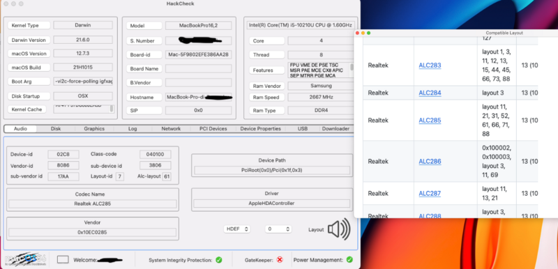

21 ore fa, Anto65 ha scritto:
Ho usato tutti i layout della mia scheda audio che è una ALC285. Il layout-id da config è settato col numero 61. usando il "boot-arg alcidl=11, 21, 31, 52, 61<—(attuale), 66, 71, 88" Non funziona e settandone alcuni di questi nelle impostazioni del microfono non appare più la periferica "Microfono Interno" ma solamente "ingresso Audio" Allego lo screen di HackCheck
Edited by untitled1
Perdonatemi l'assenza, comunque sono riuscito a far funzionare il microfono settando anche il layout-id ad 11. Comunque l'unica cosa che non sono riuscito a risolvere è la batteria che porta ancora il Warning, nessuno sa come ovviare ciò? Un altra cosa è quando il pc va in StandBy/Stop, resta sempre acceso ovvero le ventole rimangono accese e ogni due o tre secondi la tastiera retroilluminata si accende come se ricevesse qualche input per uscire dalla modalità di stop/standby.
