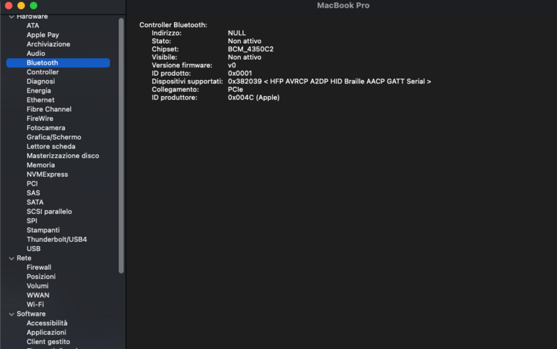

Adesso funziona la fotocamera, ed abilitando correttamente il mapping delle usb mi è apparso questo :
Deduco che il bluetooth sia intel e non Brcm? Comunque un altro problema ma poco rilevante è quando collego lo schermo esterno da pc spento, quando carica il sistema operativo e stacco il monitor, lo schermo principale resta nero. Ricollegando lo schermo esterno si abilita il monitor ma quello principale del notebook resta spento. Inoltre non so se è un problema o meno ma l'SMBIOS non so se è corretto, in quanto il macbook pro del 2020 monta un i5-8257u.
