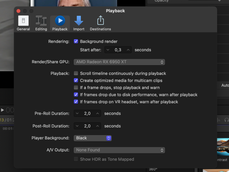

Si L effetto è quello però dovresti levare il render in background dalle preferenze e attivare IF A FRANE DROPS….
cosi se zoppica ti avvisa

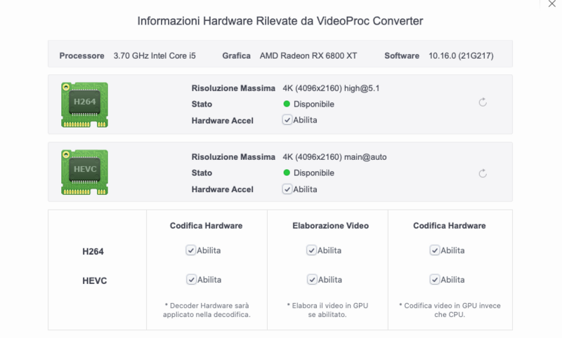

e l'export in Hvec (H265) utilizza la PU piu' della GPU
vedi immagine

si togliendolo non ho nessun drop, non vedo il frame rate ma il play e' di sicuro fluido a 25 Frame

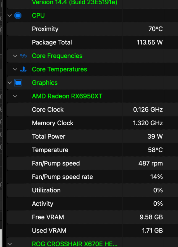

un export di compressor in h265 ora è velocissimo!!!
la cosa strana è che comunque da istat la GPU non si alza, non scalda e non fa rumore !

non capisco chi lavora pero!?! tutte le temperature e i carichi sono bassi
