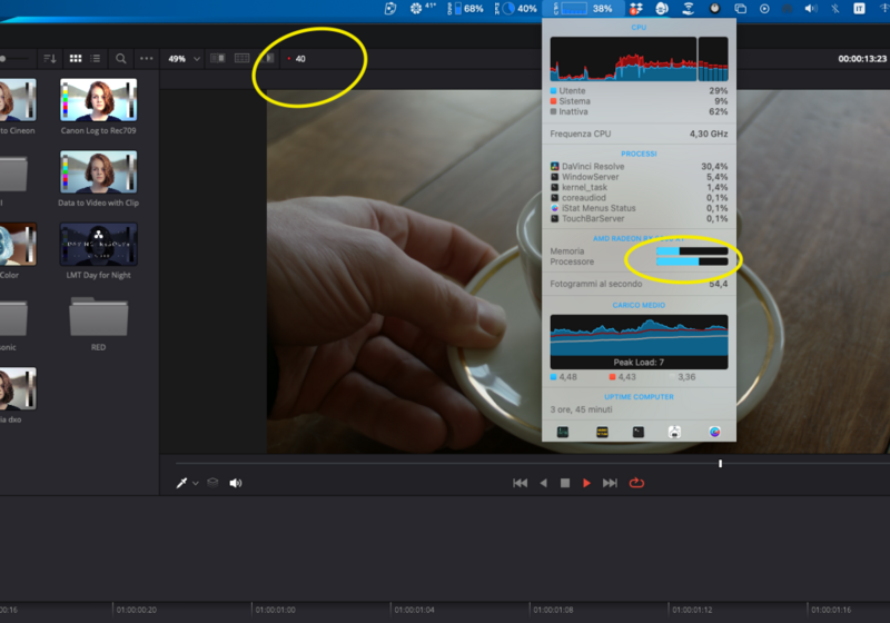

ho fatto il test, fa 29/30 frame con i 66 nodi e 41 con l altra! ma le ventole non partono ancora !
se metto il "semplice" NOISE REDUCTION su FCX, zoppica il play a 1080!

qui e' corretto per la tuz CPU che non ce la fa a spingerla al massimo
se aspetti un po' partono le ventole
su queste schede partono intorno ai 65 gradi
controlla la temperatura della GPU
i dati che cerchi dovrebbero essere riferiti alla CPU (processore) e memoria in uso

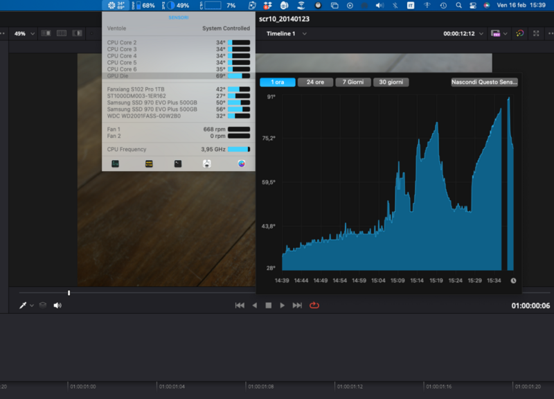

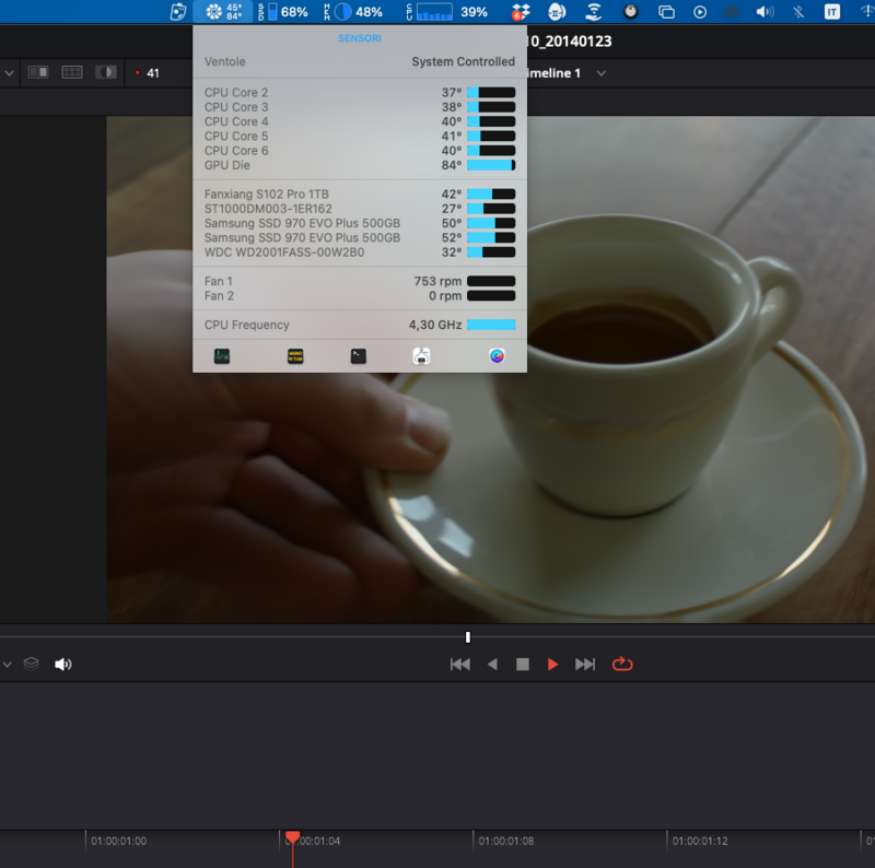

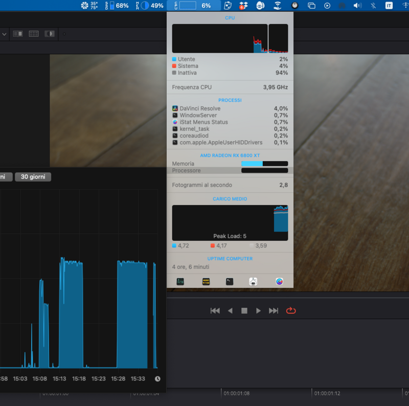

perdonami nn ho capito. Il problema è la CPU che frena la GPU? fa da collo di bottiglia?
queste sono le temperature dopo 7/8 minuti che il benchmark gira, ma la ventola non parte in maniera importante, si percepisce appena e ho il dubbio che siano le ventole del CASE !
aggiungo i grafici nel tempo del carico %GPU e temperaturaGPU

Considera che usando blender per fare dei rendering la gpu raggiunge anche 100 gradi e le ventole sono al massimo al 85%
quindi non è quello il problema
si la cpu ti fa da collo di bottiglia
non conosco fcp x ma se sei certo che sono attivate le opzioni per usarla in compressione non so
Su davinci fa quello che deve
