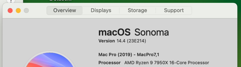

Ottima notizia 😁 posso confermare quanto detto da @Extreme™  🙏
Avendo l installer della beta4 ho fatto un installazione pulita , applicato  OCLP
Cercato e rilevato aggiornamento alla beta5
Fatto il revert...  riavviato , lanciato nuovamente soft. update e avviato il Dlowd ( 853,7 mb e non full )
Aggiornato senza intoppi alla beta5 con Amfi e tutto il necessario per OCLP attivo
Amd funziona ancora tramite le AMD VAnilla patch

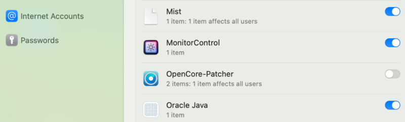

21 minutes ago, Anto65 said:
OCLP che mi richiede il repatch 😆
aggiunge un daemon che puoi disabilitare nel caso
