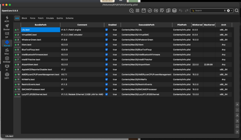

Moderators carlo_67 Posted October 29, 2023 Moderators Share Posted October 29, 2023 itlwm.kext AirportItlwm.kext nel config sono entrambi selezionati se non usi heliport disabilita itlwm 1 1 Link to comment Share on other sites More sharing options...

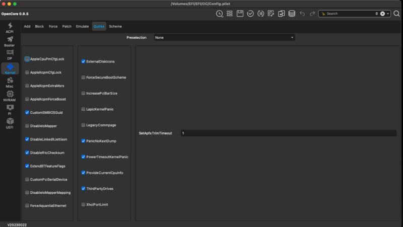

carlos78 Posted October 31, 2023 Author Share Posted October 31, 2023 Buonasera, le ho provate in tutti i modi, il wifi in modo nativo non va vi allego screen dei miei kext, invece per quanto riguarda il boot ora ho messo Setapfstrimout a 1 , e come tempi di avvio è lento, però quando esce la schermata iniziale funzionano tutte le app e tutti i comandi, invece a 0 faceva l'effetto contrario. Link to comment Share on other sites More sharing options...
errevi Posted November 1, 2023 Share Posted November 1, 2023 (edited) Itlwm e Airportltwm non usarli insieme, o usi ltwlm e heliport oppure usi solo Airportltwm senza heliport, togli quello che non usi dalla config. elimina i tuoi kext, usa quelli qui sotto, e metti i kext in quest'ordine: AirportItlwm.kext IntelBluetoothFirmware.kext IntelBTPatcher.kext BlueToolFixup.kext A me Sonoma funziona con una versione Alpha Preview 05 di AirportItlwm.kext prelevata direttamente dal canale degli sviluppatori su Gitter, e i 3 kext per Bluetooth che ti linko qui, non uso Itlwm e heliport: KEXT_INTEL_WIFI_BT @carlo_67 @Lorys89 se vuoi provarli anche tu a me vanno molto meglio della 2.3.0 debug, e uso accesso appleid, iCloud ecc. sebbene senza apple continuity Edited November 1, 2023 by errevi 1 1 1 Link to comment Share on other sites More sharing options...

carlos78 Posted November 1, 2023 Author Share Posted November 1, 2023 @errevi funziona tutto e nativamente, ho impostato quei kext, ho tolto itlwm ed heliport , e funziona anche con account apple attivo, perfetto, ora se risolvo il boot, sarà perfetto, ma mi sa che mi conviene cambiare SSD, ho letto che i Samsung fanno capricci come avvio, grazie. 1 Link to comment Share on other sites More sharing options...
