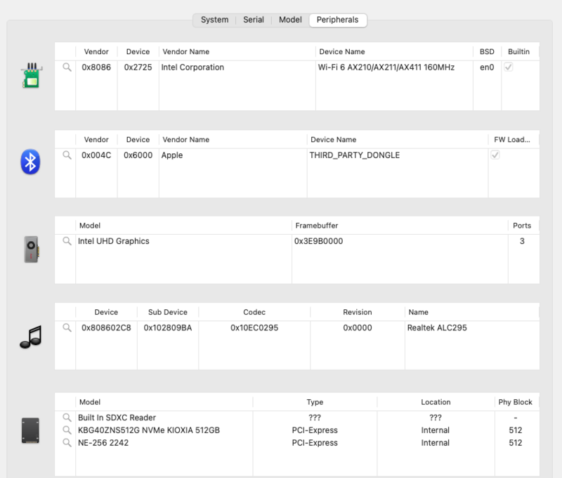

Support Team Lorys89 Posted October 1, 2023 Support Team Share Posted October 1, 2023 Ciao ragazzi con l uscita di sonoma release mi è presa la voglia di provare un tablet 2in1 con macos e ho comprato questo.. Nei prossimi giorni arriverà e vi aggiornerò su gli sviluppi. Il tablet monta: i7 10810u con 16gb a 2133 lpddr3 saldata, 1 nvme da 512gb e 1 nvme da 256gb e una scheda wifi intel ax210, lo schermo è fhd touch da 12.3" ed in dotazione ha pure la active pen, ha 2 porte Thunderbolt 3 titan ridge e 1 porta usb A 3.1 e un lettore di micro sd e il combojack, poi 2 web cam da 5 e 8 mpx e tastiera retroilluminata con trakpad integrato. Diciamo monta tante belle cosette.. 1 Link to comment Share on other sites More sharing options...

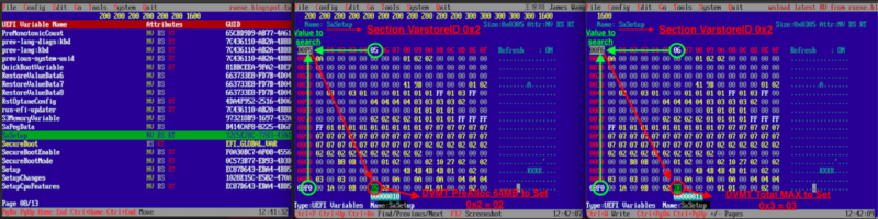

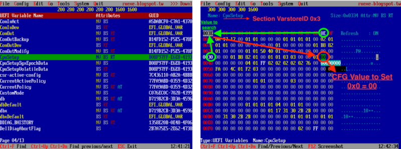

Support Team Lorys89 Posted October 2, 2023 Author Support Team Share Posted October 2, 2023 oggi mi porto avanti col lavoro, ho estratto il bios e convertito in txt bios.txt.zip e ho cercato i valori per settare su disabled il cfg lock e per impostare il dvmt pre a 64mb (di default da bios era già a 64mb e quindi ottima cosa) e il dvmt total al MAX CFG: DVMT Pre e Total: io uso RU.efi per settare tali valori: e questa prima fase è già pronta.. Link to comment Share on other sites More sharing options...

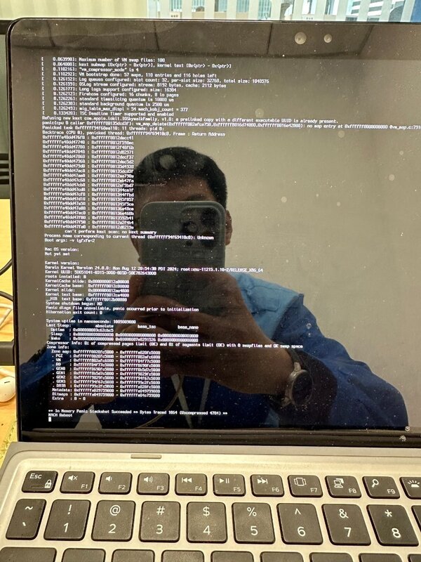

kiki59665 Posted September 25, 2024 Share Posted September 25, 2024 On 7/8/2024 at 12:57 PM, Lorys89 said: https://macos86.it/topic/6466-dell-latitude-7210-2-in-1/?do=findComment&comment=149071 Hi Lorys: I am very grateful for your EFI sharing. I have a Dell 7210 laptop with i7 10610u CPU, and I'm running MacOS 15.0 Sequoia. As I have replaced the network with a BCM94360Z4, I have removed the IntelWiFi driver related to AX201 from the EFI you provided and added AMFIPassV1.4 and IOSkywalkFamily-v1.2.0 for the BCM network card driver under MacOS 15.0 using OpenCore-Legacy-Patcher 2.0. I have also selected the information for the MacbookPro 16,4 model, and my laptop's BIOS is the latest version 1.33 not modified. However, when I entered the Mac to run the codes, the following issues arose(below the Pic). I have sent you the updated EFI file I used, and I would be grateful if you could help me identify where the problem is. Additionally, if you could assist me in modifying the BIOS version V1.33 to adjust the CFG disable and set dvmt total to MAX, that would be even better. Because I can't to extract the BIOS. Thank you very much for your help! EFI - kiki59665.rar Link to comment Share on other sites More sharing options...
Support Team Carbo Posted September 25, 2024 Support Team Share Posted September 25, 2024 Try this, backup your EFI folder and put new folder in EFI partition, the panic is caused by the presence of 2 IOSkywalkFamily.kext, you had to block the one in the S/L/E folder of the system, also IO80211FamilyLegacy.kext was missing in the OC folder. Of course you will have to launch the OCLP patch and reboot to have the wifi working (I have already changed the value of csr-active-config to disable SIP). For the bios I can't help you EFI.zip Link to comment Share on other sites More sharing options...
kiki59665 Posted September 25, 2024 Share Posted September 25, 2024 3 hours ago, Carbo said: Try this, backup your EFI folder and put new folder in EFI partition, the panic is caused by the presence of 2 IOSkywalkFamily.kext, you had to block the one in the S/L/E folder of the system, also IO80211FamilyLegacy.kext was missing in the OC folder. Of course you will have to launch the OCLP patch and reboot to have the wifi working (I have already changed the value of csr-active-config to disable SIP). For the bios I can't help you EFI.zip 13.29 MB · 5 downloads Thank you for your EFI, I have already entered MacOS 15.0. However, the application launch is very slow and laggy, as the program icon jumps in the dock for a long time before the program starts. I assume this is because the BIOS has not been modified. I will try to extract the BIOS again. Anyways, thank you for your assistance. Link to comment Share on other sites More sharing options...
kiki59665 Posted September 25, 2024 Share Posted September 25, 2024 4 hours ago, Carbo said: Try this, backup your EFI folder and put new folder in EFI partition, the panic is caused by the presence of 2 IOSkywalkFamily.kext, you had to block the one in the S/L/E folder of the system, also IO80211FamilyLegacy.kext was missing in the OC folder. Of course you will have to launch the OCLP patch and reboot to have the wifi working (I have already changed the value of csr-active-config to disable SIP). For the bios I can't help you EFI.zipFetching info... There is a small issue with the original Dell Pen not working on MacOS, and I'm not sure which driver can fix it. It used to work before. Link to comment Share on other sites More sharing options...

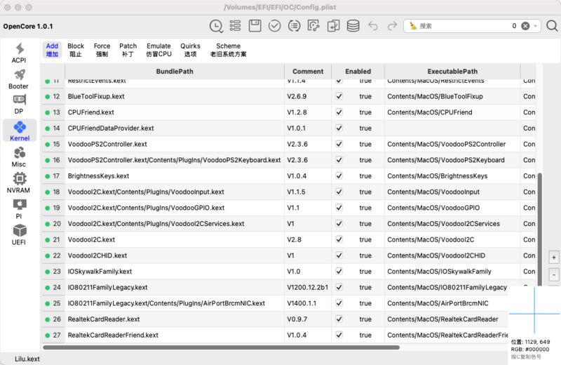

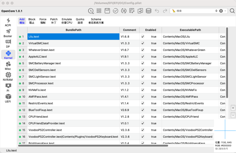

kiki59665 Posted September 26, 2024 Share Posted September 26, 2024 12 hours ago, Lorys89 said: My touchscreen and touchpen work, Stops working on wake after sleep Regarding the speed of this tablet it is strange, it goes faster when it is not charging. Do you have dual boot on a single disk? Or do you have the second nvme 2242 installed on wwan slot? Probably, I recommend adjusting the sorting of your EFI kext and then trying again(see below Pic), if the touchscreen and Dell Active pen running normally after the system wakes from sleep. Currently using a dual-boot setup with a single hard drive, running Windows 11 Pro and MacOS. I am planning to purchase a 1TB 2242 NVMe SSD dedicated specifically for the MacOS system. But I'm not sure how the speed and smoothness of MacOS 15 on a 2242 NVMe SSD. It might be slow, after all, the WWAN supports PCIe 3.0 x2. My touchscreen is now working properly, and the Active Pen is not working due to being out of battery. I would like to express my gratitude again to Lorys for support. Many Thanks! 1 Link to comment Share on other sites More sharing options...
