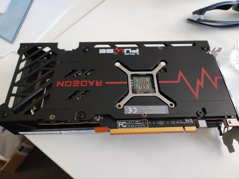

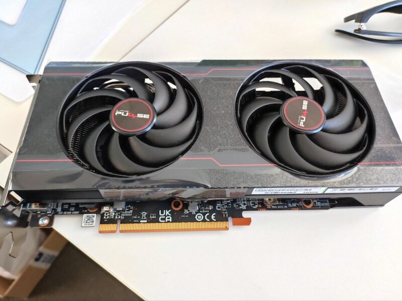

Salve gente, scrivo dopo tantissimo tempo una breve guida per la suddetta GPU (Non nativa)
image.png.054dcd9279f72cb26afd023c3a285759.pngphoto_2023-09-29_11-51-06.thumb.jpg.7b8aba23cfa896e48a044fa3ed7b632a.jpgphoto_2023-09-29_11-51-10.thumb.jpg.46398c09ba7292b868af4ddb7ae62c6f.jpg
Come potete notare dal Device ID, questa GPU non è contemplata nel Kext AMDRadeonX6000Framebuffer.kext
Quindi per farla funzionare bisogna fare uno spoofing del Device ID e fare credere a MacOS che stiamo utilizzando una GPU nativa, in questo caso la RX6600 (Device ID 1002 73FF).
Oltre a quanto sopra, servono i boot argument -radcodec (serve a forzare il Device ID dello spoofing in AMDRadeonVADriver), agdpmod=pikera e il kext whatevergreen.kext
