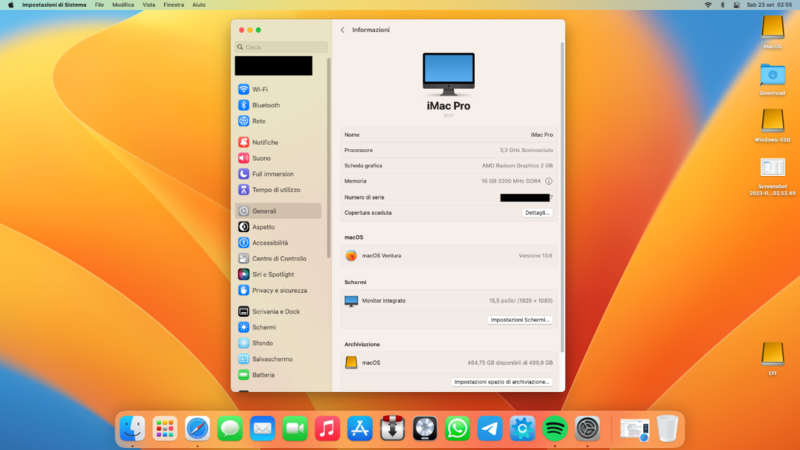

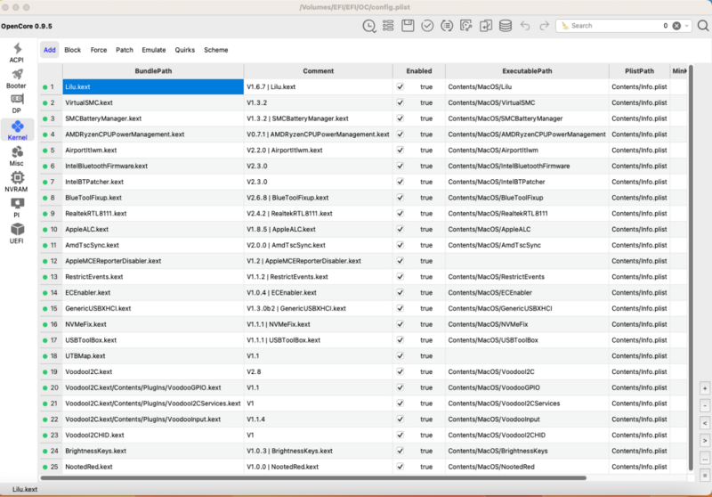

Ragazzi macOS Ventura 13.6 installato con successo...in breve per chi volesse sperimentare su un laptop con cpu amd vi spiego cosa ho fatto.
- Seguito la guida di Dortania per la creazione della usb online e compilazione del file plist (in boots-arg inserire -v alcid=XX -wegnoegpu e revblock=media)
- Creato con SSDTTime: EC Laptop, HPET, PLUG-ALT, PNLF, USBX, XOSI
- Mappato le usb con USBToolBox (inserito tra i kext USBToolBoox e UTBMap)
- Inserire tutti i kext necessari e sostituito whateverGreen con Nootered (nota: il Touchpad non andava nonostante mille prove alla fine ho risolto banalmente inserendo il kext I2C linkato nel sito di nootered in quanto patchato per sistemi amd)
- Generato SMBIOS (quelli consigliati sono: MacBookPro16,3 - iMacPro1,1 - iMac20,1)
Il sistema in generale sembra girare bene con qualche sporadico freeze, nel mio caso il laptop montava una scheda di rete non compatibile, quindi per evitare di connettermi tramite lan o adattatore wifi/bt esterno ho deciso di comprare con circa 25 euro una intel AX210 e devo dire che aggiungendo tra i kext AirportItlwm, IntelBluetoothFirmware, IntelBTPatcher e BlueToolFixup non ho avuto alcun problema.
Mi rimane da fixare: modalità sleep (se va in sleep non riesco più ad accedere e devo forzare il ravvio), icona batteria scomparsa (tra un accensione all'altra non so cosa sia successo ma non ho più la icona nel pannello di controllo) e nome cpu tra le informazioni di sistema.
Allego screen informazioni di sistema e kext utilizzati

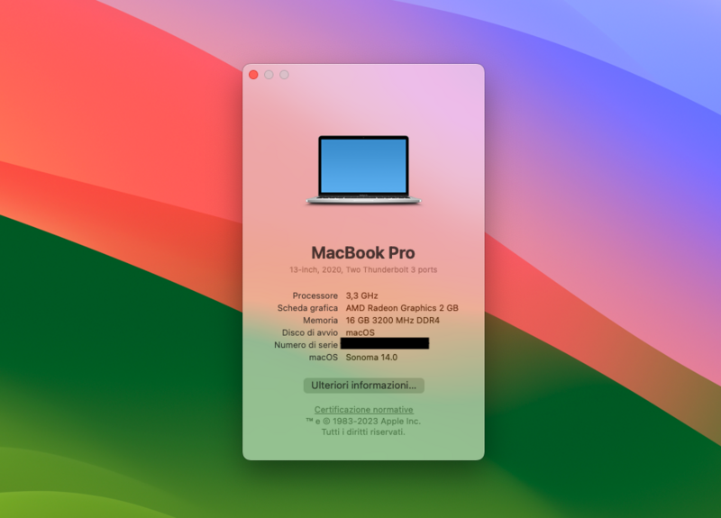

aggiornato a Sonoma
Ragazzi se qualcuno può aiutarmi per l'icona della batteria, per il nome dell cpu in info di sistema e soprattutto mi capita spesso che devo provare più volte prima che il sistema si avvii (credo probabilmente che sia questione di qualche kext di troppo o messi in ordine sbagliato, se potete dateci uno sguardo e mi fate sapere se ho qualcosa da togliere o aggiungere che magari che mi è sfuggito)
