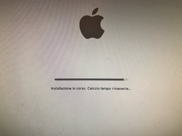

infatti ecco qui...meno di un minuto...e poi ravaravaravaravaravaravaravaravaravaravaravarava 10 minuti...ravaravaravaravaravaravaravaravaravaravaravarava...e ancora niente!!!
Ha scritto dopo 10 minuti 4 secondi:
a parte le battute....ma e' normale che CONVERTA e cosa sta convertendo tutto sto tempo assurdo ??? anche a voi ha fatto cosi ?!
siamo gia a quasi 20 minuti...azz...

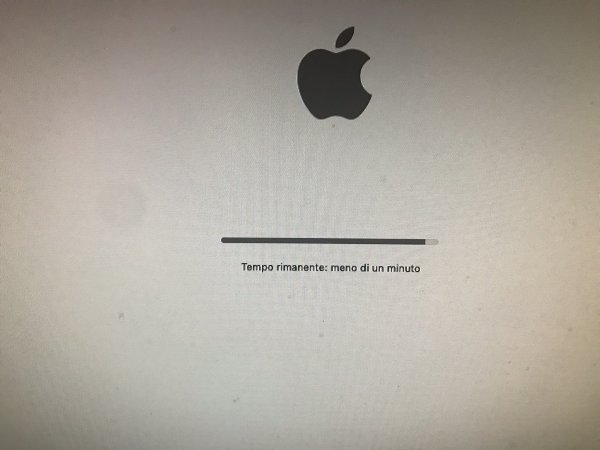

e pensi che non abbia ri-formattato in APFS prima di riprovare ad installare...su utiliti disk lo ho fatto...ma non e' cambiato nulla rispetto a prima...
a meno di 1 minuto e' tornato a fare sta pazzia...

Ha scritto dopo 7 minuti 42 secondi:
iCanaro...siamo ad oltre 3o minuti....e tutto rimane identico...
che faccio? fermo ?!
per me non e' normale e non sta convertendo...

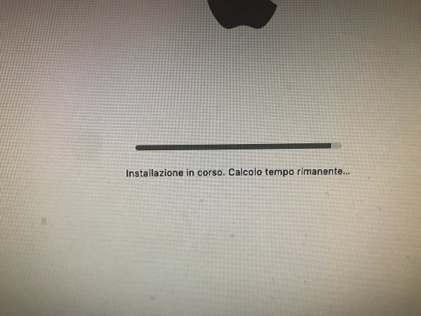

Ha scritto dopo 2 minuti 16 secondi:
e anche la schermtata MAC e' rimasta cosi, senza nemmeno aver definito quanto gli manca....

a me piacerebbe sapere PERCHE NON VA a 1 minuto dalla fine...e che cccaaaazzzolina sta facendo li bloccato a ronzare...
lo sa solo il padreterno...
