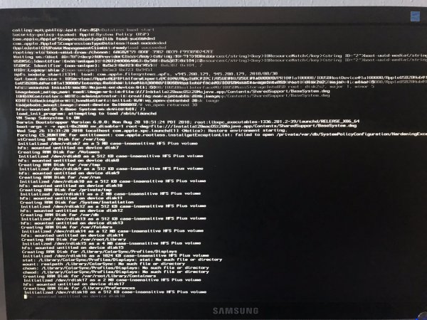

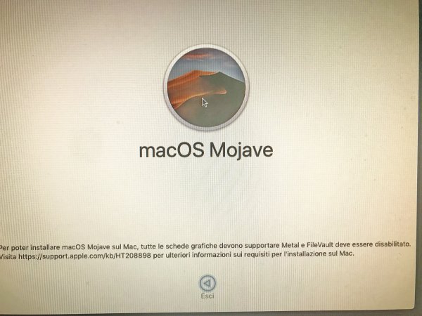

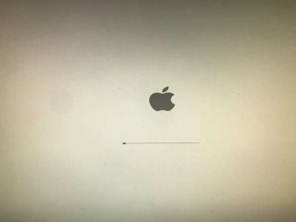

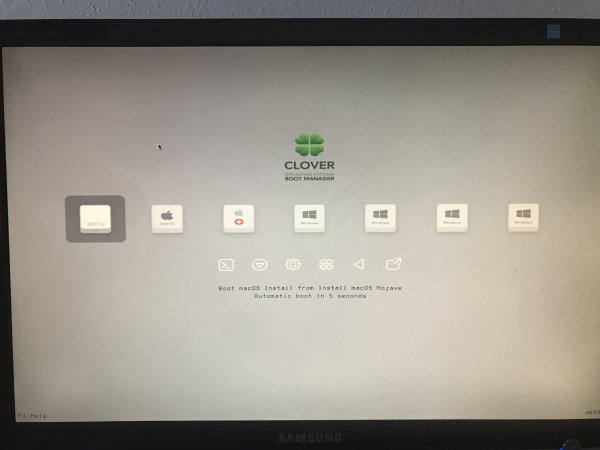

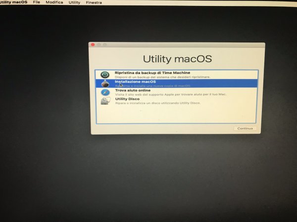

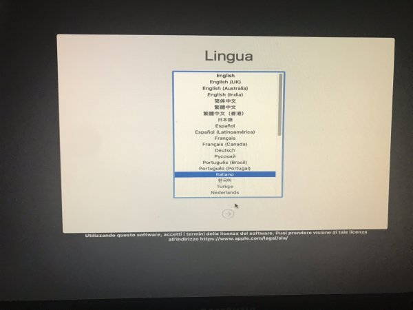

te l'ho scritto sopra, dopo schermata grigia con mela, seleziona lingua, poi appare una schermata con varie scelte (disk utility, osx install, ecc..)

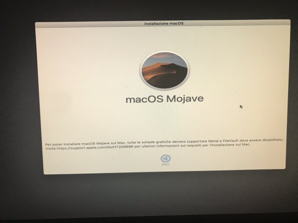

scego di installare..e appare la schermata MOJAVE che ho allegato qua sopra..dove l'unica opzione possibile e' premere EXIT...

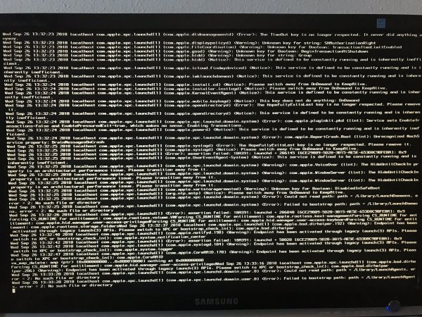

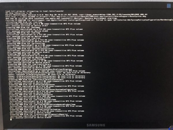

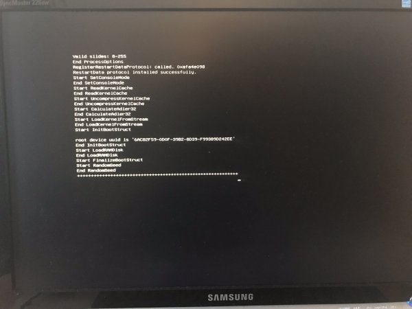

purtroppo durante il caricamento (-verbose) non si fa tempo a leggere ma sono numerosi gli errori ... anche se poi procede...

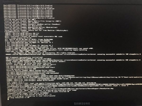

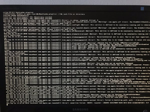

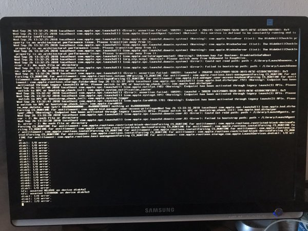

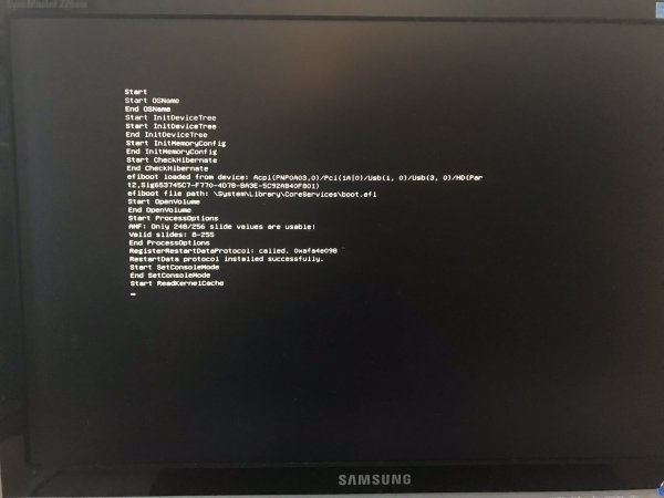

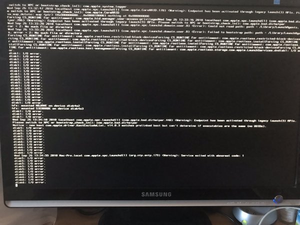

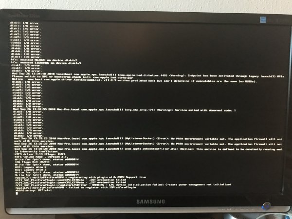

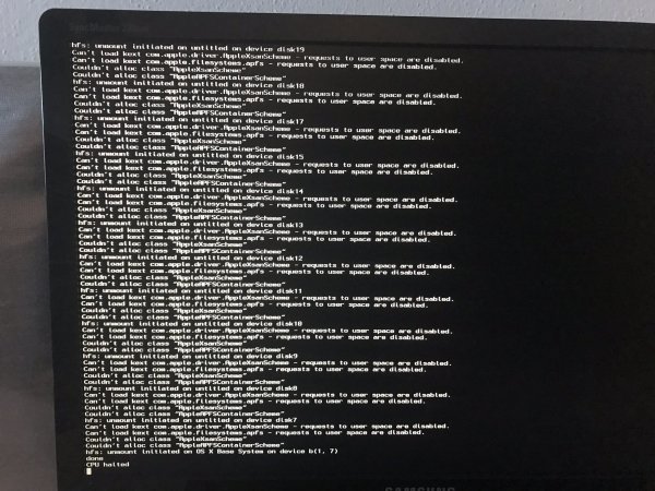

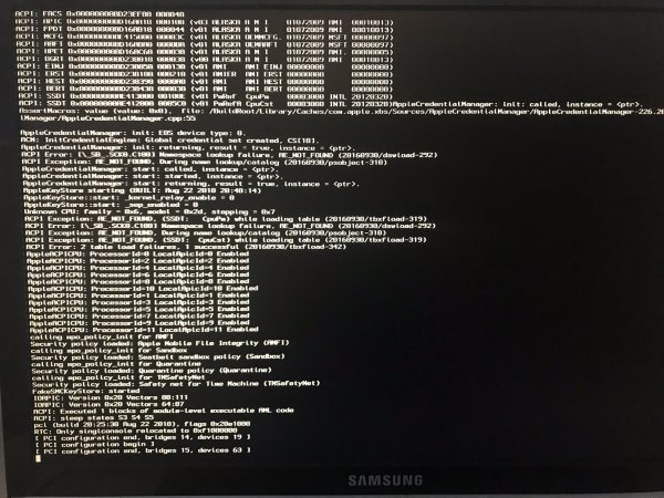

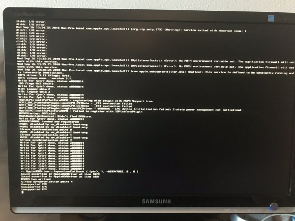

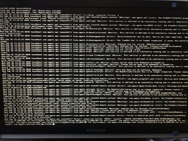

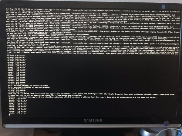

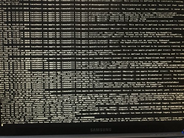

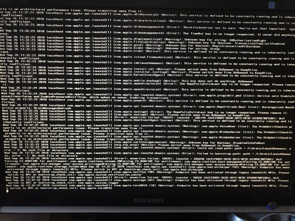

adesso cerco di fare una sequenza di foto VERBOSE...cosi potrete leggere anche tutta la serie di errori, directory not found ecc...che si leggono oltre i DISK ERROR I/O...
Ha scritto dopo 22 minuti 55 secondi:
LA sequenza cui si puo leggere cmq abbastanza bene la serie di errori vari...
dall'inizio boot:

niente unica differenza....
prima la schermata con la melina era grigia...ora era NERA!....

MA tutta quella marea di errori (da -verbose immagini allegati) , file missing, file/dir not found , disk I/O errors... durante il caricamento, non credi siano il problema che poi tutto sia compromesso ?!?
Già installare macOS su hardware datato può risultare problematico, poi la concomitanza della fresca uscita di mojave con le ultime versioni di clover, rendono il tutto simile ad un terno al lotto :(

no..qualsiasi cosa faccia, (clover) anche da comandi al boot di clover come suggerito post indietro...nisba, malgrado triliardi di errori che puoi leggere nelle 1500 foto che ho messo.... arriva alla scermata di installazione MA non mi fa' proseguire..
ovviamente in quella schermata che c'e' solo il pulsante EXIT ...e non avanti..... c'e' la scritta inerente la scheda video (metal) e la questione di disattivare i FILEVAULT...ma...tutto da vedere se veramente e' un problema video e/o filevault...visto che quella scritta CMQ e' stampigliata su quell'immagine e probabilemne esce a prescindere... quindi molto piu facile che l'errore non sia affatto per una questione video, ma per uno dei tanti errori caricati prima, che ne compromette l'installazione.... io da profano la fevo cosi!
quello che mi rattrista e' che temo l'incompatibilita della scheda madre / bios .... piu che per questioni di CLOVER...infatti, vero che ci sono tanti che han problemi...ma NON come il mio. bene o male , tutti riescono ad installare, magari poi con 1000 problemi ma pur sempre con mojave installato...

comunque battute a parte, il disco in cui stai tentando di installare mojave è collegato su SATA intel? in caso negativo è meglio è meglio che cambi porta.
Nel BIOS i dischi sono impostati su AHCI?
Provato a cambiare il cavo sata?

ma se entro su INSTALL OSX...esce quella schermata...con solo "esci"...e la solita scritta METAL/FILEVAULT.
e li il punto...non mi fa' andare avanti a prescindere.
