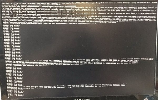

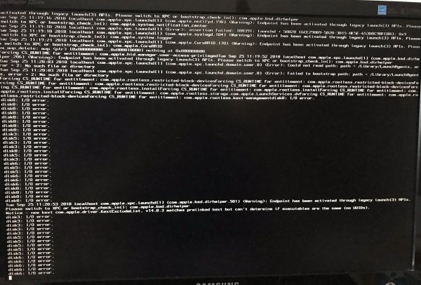

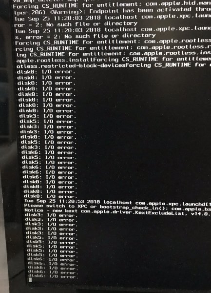

jimiz Posted September 25, 2018 Author Share Posted September 25, 2018 Ok provo quei files... grazie! foto...e' un casino...perche con verbose son una marea di dati che scorrono, allego qui 3 "foto"...quando compaiono gli errori relativi ai HHD... ma ce ne sono tanti anche prima...ad esempio...file not found...o directory not found... ci vorrebbe un LOG per farvelo poi vedere... Ha scritto dopo 11 minuti 16 secondi: inoltre...anche se ovviamente non posso installarlo mojave finche' no mi vede un HDD pronto...dalla finesta utility ho provato a premere per l'installazione. Esce la schermata con MacOSMojave...ma mi dice...che per installarlo deve esser presente una scheda video che supporta METAL e FileVault deve esser disabilitato. e ovviamente c'e' solo il pulsante ESCI... ?!?!? io ho una nvida gtx 660 2gb...che e' vecchietta ma fa' ancora benissimo il suo lavoro (almeno con Sierra e ovviamente sotto WIn...) anche qui che bisogna fare ? son spacciato o va' selezionato/deselezionato qualcos'altro su CLOVER ? da Sierra ricordo che mi diceva che supportava METAL questa scheda... Link to comment Share on other sites More sharing options...
