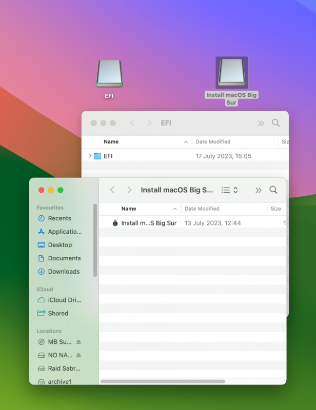

Scusate l'ignoranza....ma ho creato l'installar nell'usb, se la apro vedo questo come da allegato.
Ma provo con Ocat  e non mi fa montare la chiavetta usb...devo copiarci tutta la EFI della mia precedente chiavetta con Ventura?

ok dovrei essere riuscito, ora la chiavetta è cosi', proviamo ad installare su hd esterno...

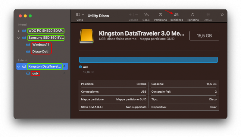

@38Nicformattando correttamente la penna USB avrai uan partizione EFI come vedi in immagine, con all'interno la cartella EFI che ci copia l'utente
detto questo potrebbe anche partire come l'hai fatta tu copiando la EFI all'interno della partizione dove hai l'installer
Sinceramente non so come fa ad avviare Ventura ... l unica EFI che vedo e' quella di Windows
@38Nic quando formatti/inizializzi devi selezionare l unita evidenziata in verde
1276290842_Screenshot2023-07-24alle10_21_03.thumb.png.a6a77da965f0ba7baa2c83c8608d2831.png
No quelli in rosso
... cambia in caso la " Vista " ( dalla barra ) in Utilty Disco - > Mostra tutti i disposistivi
