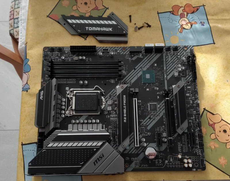

Ovviamente non poteva andare tutto liscio, aperto la scatola... mi sono trovato pezzi in giro, la cosa più grave è il distacco di un condensatore a seguito della rottura di un piedino del dissipatore del chip; il dissipatore è andato in giro urtando ovunque.
Danni attribuibili al trasporto, già avviato la procedura di reso, ora devo cercare una scheda alternativa e non è facile trovare una Z490 a prezzi decenti 😡😭

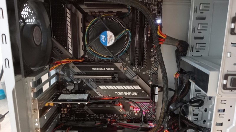

Bene ragazzi, oggi è arrivata la scheda (presa usata ma praticamente nuova).
Dopo i debiti scongiuri ho montato tutto e sorpresa sorpresa... funziona!!!IMG20230513152205.thumb.jpg.31b91ee0cde1ceb83971b07a8af30ae2.jpg

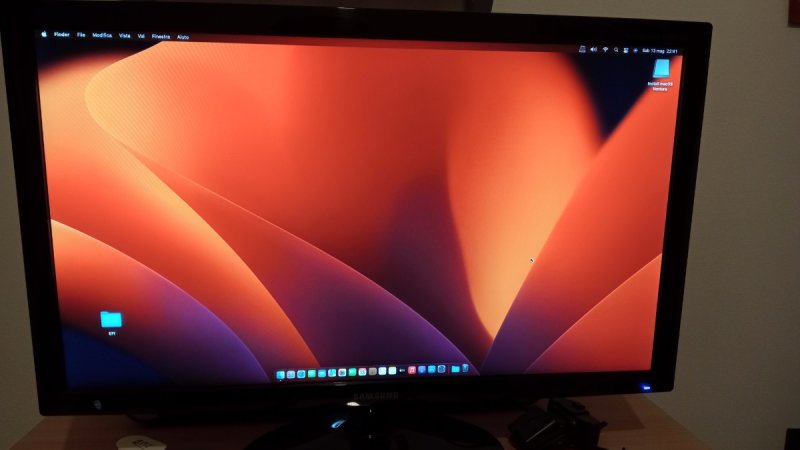

Nel pomeriggio ho installato Ventura ma non sono riuscito ad abilitare l'HDMI, poco male, ho usato un adattatore da DP a VGA (da DP ad HDMI schermo nero).

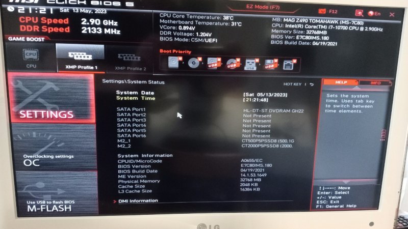

Il bios è alquanto datato, sto pensando di aggiornarlo per vedere se la memoria della iGPU riesce ad aumentare rispetto ai 64mb disponibili adesso.
