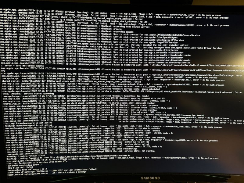

max70 Posted December 26, 2022 Share Posted December 26, 2022 Ciao a tutti, vorrei chiedere un'aiutino per un problema che mi si presenta. Siccome nella buid che ho in firma la vecchia installazione di MacOS non la avevo usata per un po di tempo ho cancellato il tutto e seguendo la guida di Dortania ho ricreato una chiavetta per l'installazione di Monterey. Io penso di aver fatto tutti i passaggi per il mio PC AMD ma all'avvio si blocca ancor prima di arrivare all'installer nel punto che allego in foto. Qualcuno più competente di me darebbe un'occhiata alla EFI per capire dove sicuramente ho sbagliato? Grazie in anticipo. EFI.zip Link to comment Share on other sites More sharing options...
Moderators carlo_67 Posted December 26, 2022 Moderators Share Posted December 26, 2022 in Booter/Quirks/EnablerWraiteUnprotecor abilitalo Link to comment Share on other sites More sharing options...
max70 Posted December 26, 2022 Author Share Posted December 26, 2022 Grazie carlo_67, dici che basta correggere solo quello? Provo subito e riferisco Link to comment Share on other sites More sharing options...
max70 Posted December 26, 2022 Author Share Posted December 26, 2022 Ho provato la modifica e va un pò più avanti ma poi si blocca qua Link to comment Share on other sites More sharing options...

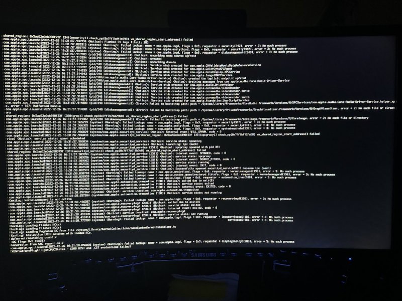

Supervisor fabiosun Posted December 26, 2022 Supervisor Share Posted December 26, 2022 prova a staccare per il momento il cavo di rete Sto sotto spumante e non sono andato a vedere che rete hai sulla piastra 🙂 🙂 🙂 controlla anche se hai nel bios 4G on Uefi On CSM Off e I soliti parametri da sistemare per OSX Link to comment Share on other sites More sharing options...

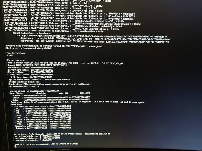

max70 Posted December 26, 2022 Author Share Posted December 26, 2022 Nel BIOS le opzioni sono tutte giuste, anche le altre Come scheda di rete è una Realtek L8200A Ho provato a scollegare il cavo ma si pianta sempre ma con una schermata diversa Link to comment Share on other sites More sharing options...
Supervisor fabiosun Posted December 26, 2022 Supervisor Share Posted December 26, 2022 4 minutes ago, max70 said: Nel BIOS le opzioni sono tutte giuste, anche le altre Come scheda di rete è una Realtek L8200A Ho provato a scollegare il cavo ma si pianta sempre ma con una schermata diversa config.plist.zip prova questo config ah scusa ferma tutto ti manca un kext e hai anche kext vecchissimi dammi un secondo e proviamo una efi nuova Link to comment Share on other sites More sharing options...
Supervisor fabiosun Posted December 26, 2022 Supervisor Share Posted December 26, 2022 EFI-3.zip e' la tua aggiornata in opencore (ultimo che non serve) e con tutti i kext aggiornati (servono) PIU' uno che non avevi utile da Monterey in su se usi iMacPro1.1 o MacPro7.1 SMBios Link to comment Share on other sites More sharing options...

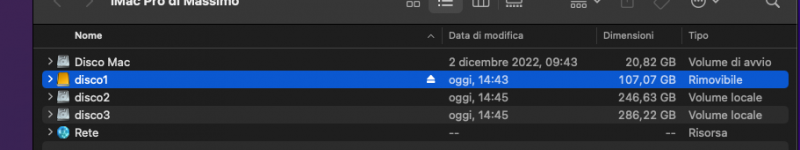

max70 Posted December 28, 2022 Author Share Posted December 28, 2022 Messo il config e il disco Mac è cambiato, ma è rimasto il disco di Windows, che è il disco1, come esterno. Per la cosa del secondo monitor viola cosa posso fare? Grazie Link to comment Share on other sites More sharing options...
Supervisor fabiosun Posted December 28, 2022 Supervisor Share Posted December 28, 2022 il disco 1 cosa e? sata? o Nvme? per il monitor viola se stacchi il cavo e lo riconnetti e' uguale? hai provato un altro cavo? se In windows va bene solo stacca il cavo e riattaccalo potresti provare a cambiare da iMacPro 1.1 a MacPro7.1 anche se mi pare strano poi una volta finito metti Misc/Debug/target a 3 e usa una versione di opencore non di debug Link to comment Share on other sites More sharing options...

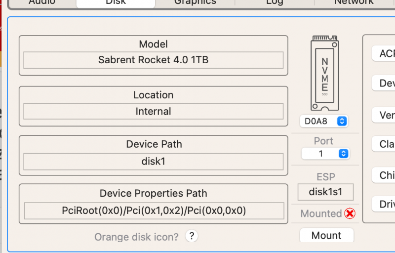

Supervisor fabiosun Posted December 28, 2022 Supervisor Share Posted December 28, 2022 6 minutes ago, max70 said: Può essere perchè è un monitor VGA attaccato sulla porta DVI quasi certo che e' questo 6 minutes ago, max70 said: Se cambio da iMacPro a MacPro devo ricreare anche i vari seriali con GemBios o basta solo quella stringa? si anche i vari seriali per il disco se non hai attivo hot swap nel bios prova a mandare il file che ti produce Hack check (trovi in download la app) cliccando su Orange disk icon che vedi in immagine (una volta selezionato il disco windows) Link to comment Share on other sites More sharing options...
max70 Posted December 28, 2022 Author Share Posted December 28, 2022 Ho guardato nel bios e c'è una voce per i dischi che si chiama Hot Plug ma è su disable per tutti Ho scaricato il sofware HackCheck ma non mi da la scritta Orange disk icon, con nessuna delle due versioni disponibili Link to comment Share on other sites More sharing options...
