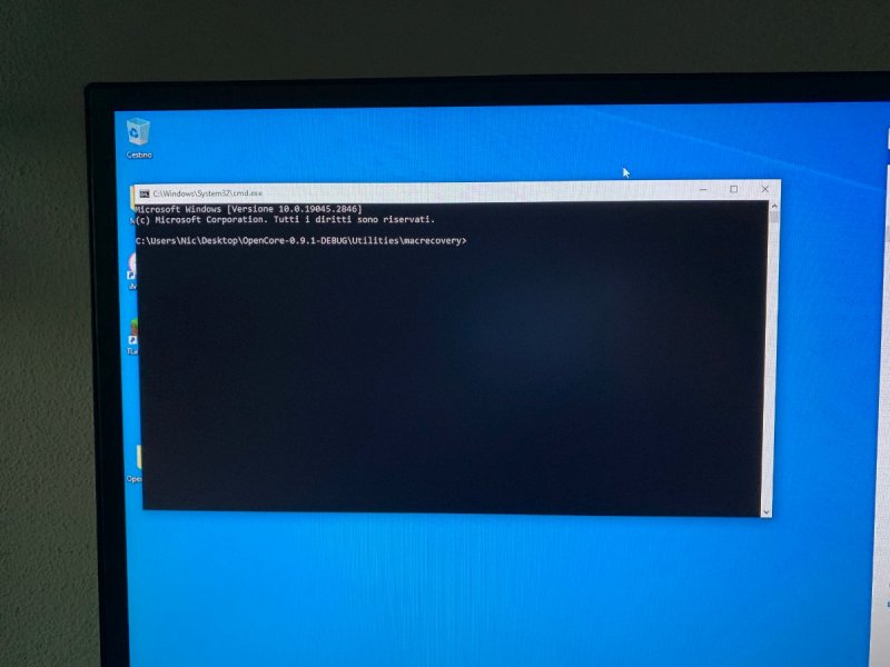

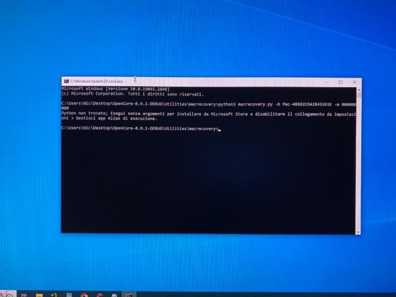

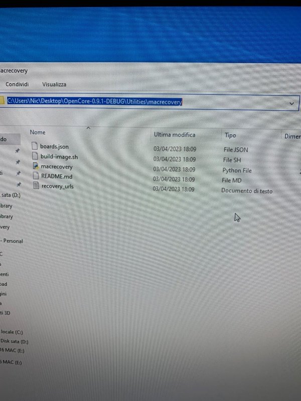

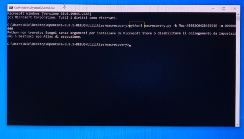

Cominciamo bene, non riesco a trovare il download, credo di seguire le istruzioni ma ho questo errore
dopo cmd si apre il prompt dei comandi ma non mi da nulla..idem se provo a copiare il percorso
Ma sei hai ancora il vecchio hack … non puoi scaricarti L installer completo e crearti la chiavetta ?
1 ora fa, 38Nic ha scritto:
Si, Pyon è installato e il vecchio hack è formattato
Ho riprovato il processo per capire l'errore: se copi tutta la stringa inserita in guida ti l'errore (dannata guida!), per ottenere il comando funzionante prova a inserire solo questa che ti posto sotto
macrecovery.py -b Mac-4B682C642B45593E -m 00000000000000000 download
Prova e fammi sapere
Se hai installato l'ultimo Python3 dovrebbe partire il download
