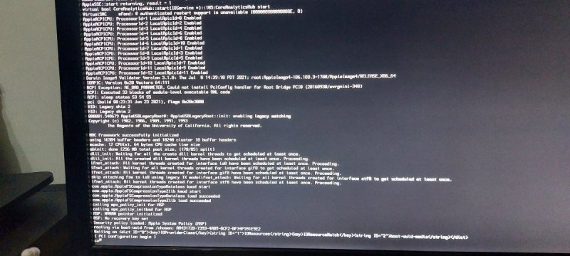

Il vecchio hack (il secondario in firma, ovvero: AsRock Z370 Extreme4, i7 8700k e GT710) l'ho passato a mio padre e qui lui non ha l'audio USB che usavo prima. Quindi è sorta la necessità, prima di provare a passare ad un macOS più recente (e soprattutto di migrare su OpenCore), di configurare Clover per l'audio ALC1220. Così, ho provato a smanettare con i layout-id, ma non capivo come mai non li prendesse. E, se provavo ad aggiornare i kext alle ultime versioni, il boot si bloccava sempre qui:
Dopo varie prove aggiornando i kext manualmente, mi sono accorto che avevo una versione di Lilu vecchia (tipo la 1.4.3), che NON supporta Big Sur. In sostanza, il kext non veniva caricato. Se provo ad aggiornare la versione almeno alla 1.4.6 (che, dai changelog, dovrebbe essere la prima ufficiale a supportare Big Sur), il boot si ferma sempre qui.

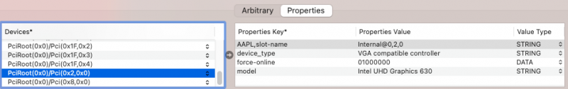

22 hours ago, antuneddu said:
Prova ad aggiungere la gpu in Device > Properties
aggiungi  force-online  01000000  DATA
140291332_Screenshot2022-11-23alle22_51_10.thumb.png.100bb81e04677bcfc269bba856589c9b.png
Si la nividia nn e' comp.e ( solo via patch OCLP )
Provato stasera e funziona perfettamente: lo schermo si riaccende dopo movimento del mouse o pressione di qualche tasto sulla tastiera. Grazie!

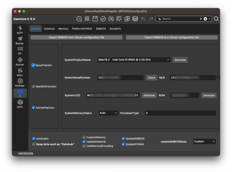

Una domanda: è normale che in questa EFI l'SMBIOS sia vuoto? (per motivi legati al serial, ecc...?)
Edited by DS-1
5 minutes ago, antuneddu said:
unmmm o riportato cio' che  hai in clover ... ho ancora la efi qui ed e' presente 🤔 ??? come l hai aperto ???
868617981_Screenshot2022-11-24alle22_37_07.thumb.png.91fcc905736f477fd84d738d259d1c35.png
Ok, avevo usato OpenCore Configurator ed in effetti non mi mostrava nulla!
Edited by DS-1

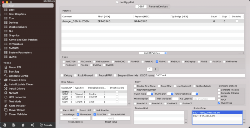

Su Clover la situazione è la seguente:
Tutti i files indicati (incluso il DSDT.aml) si trovano in ACPI-patched. Con questa mappatura non funzionano le porte del case frontali (perchè la mappatura presente era per un altro case), però il computer non si riavvia (è la EFI che uso praticamente da 2 anni senza problemi).
Nel caso volessi provare i kext con la nuova mappatura anche in Clover, cosa dovrei fare, nello specifico? Togliere DSDT.aml da DSDT name, togliere i due SSDT da SortedOrder e mettere solo il basic, e mettere i kext con la mappatura, giusto? In Drop Tables, invece, cosa dovrei togliere?
Dopo faccio anche la prova che mi hai consigliato in OC.
Edited by DS-1
In clover in patched solo SSDT-Kaby_CoffeLake.aml (senza DSDT.aml e senza Basic)
lo puoi lasciare ,anch io ho cosi
da SortedOrder togli SSDT-3-xh_kbl.... ( la mappatura precedente )
togli SSDT LENGHT 3256
SI metti i 2 kext che ricaverai con usbtoolbox .. vanno sia per clover che per OC ( in OC vanno dichiarati nel plist )

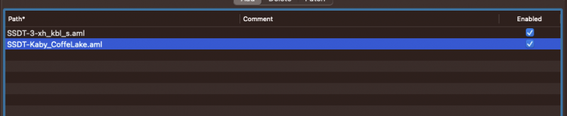

in OC togli ssdt-basic e metti SSDT-Kaby_CoffeLake.aml in ACPI ( se risolve il riavvio )
disabiliti anche dal plist in ACPI > Add  l' SSDT-Basic abiliti invece SSDT-Kaby_CoffeLake.aml
IN ACPI > Delete   disabiliti  Drop OEM SSDT-3-xh_kbl_s
metti anche qui i 2 kext del toolbox
