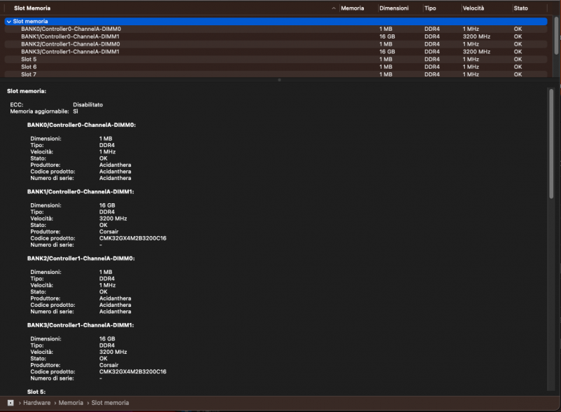

La somma di memoria di sistema non è errata:
ma, se guardo il menu che mostra gli slot di memoria:
mi sembra tutto un pò sballato!
Gli slot presi in considerazione sono diversi rispetti a quello dell'altro menu (qui risultano popolati il 7 ed il 9) e le informazioni in alto a dx riportano che su 0 moduli c'è la memoria a 1Mhz...
Just now, fabiosun said:
Si è quello che intendevo
e leggi il testo nella schermata grafica a destra
Sì, nel menu grafico è tutto un po' sballato. Ci sarebbe un modo per sistemare entrambe le schermate in maniera "reale"? 😅

Dovresti provare senza custom memory attivo e con il kext restrictevents
Cosi dovrebbe andare anche se poi la schermata grafica non sarà più come la vedi ora ma simile a come se utilizzassi un smbios imacpro1.1
Sì, in effetti senza custom memory, vedo l'impostazione grafica dei banchi di memoria come un imacpro, ma mi sta bene così...almeno è corretto! 😆

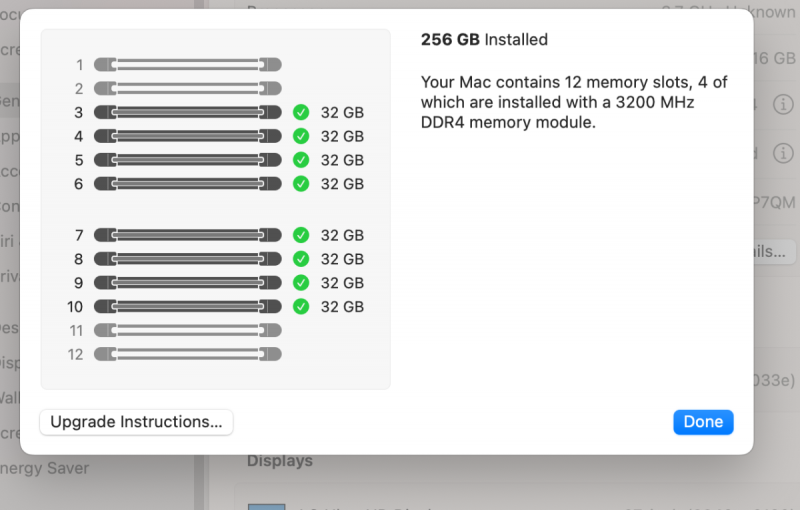

volendo puoi provare a fare anche un custom memory non come dice la famigerata guida
con questo userai solo la ram che hai e avrai lo stesso errore che hanno i Mac Pro veri
vedi il testo in questa mia immagine ;9
Ok, posso farlo senza problemi, ma cosa devo fare? Editare il config.plist non popolando size e speed, mettendo 0 come valore qui, oppure proprio non mettendo nulla?
memory.plist.zip
questa e' la configurazione che produce l'immagine che ti ho postato
se vuoi puoi provare ad adattarla
non usi il kext e attivi custommemory nel config

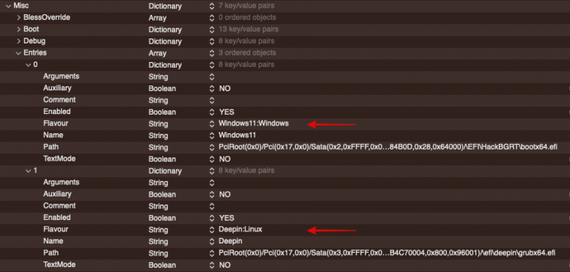

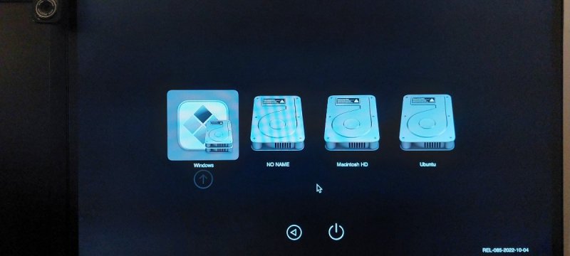

Ok, ho fatto un po' di prove con le custom entries su OpenCore, seguendo questa guida:
Ho inserito le entries per Windows ed Ubuntu, chiamandole "Windows 11" ed "Ubuntu". Dalla GUI di OpenCore visualizzo le entries di Windows ed Ubuntu, ma la prima non con il nome da me dato. Poi c'è Ventura, con nome "Macintosh HD" (ovvero quello del suo disco) e poi c'è una NO NAME che non capisco da dove salti fuori.
Vorrei sapere se c'è un modo per dare il nome Ventura alla entry chiamata Macintosh HD e per sistemare il nome delle entries che non vengono chiamate come vorrei (vedi Windows).

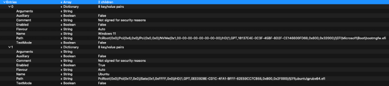

Allego screen della GUI, del config.plist, sezione entries ed anche il file config.plist, nel caso pensiate ci sia qualcosa da controllare.
Grazie!

Cambia lo ScanPolicy in Misc > Security in 2687747
Se vuoi che il disco diventi Ventura installa Intel power gadget ( metodo  più semplice )
Al riavvio il disco dovrebbe rinominarlo
( volendo dopo lo puoi anche dis.e )

Cambiando scanpolicy col valore da te segnalato, Windows scompare.
Ho anche aggiunto la stringa "blessoverride" con la path efi di windows, ma comunque non compare.
Just now, antuneddu said:
Il percorso lo devi inserire in Misc > Entries ...vedi l immaggine del mio plist sopra
Sbagliavo io... avevo "enabled" su false...!!!😆
Ora ho messo l'entry di Windows su "True" ed ovviamente è comparsa!

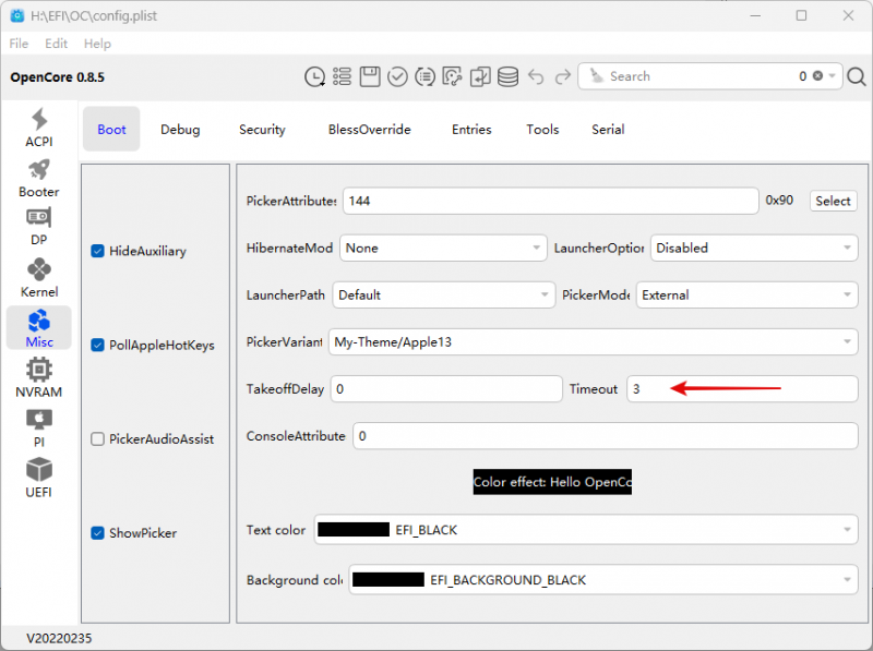

Vorrei ora impostare il timer countdown sulle entries e pure la preferenza su una entry specifica. Credo sia spiegato da qualche parte, quindi dopo mi metto un po' a cercare.

Time out
