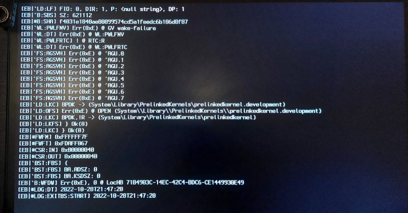

EDIT: provato le modifiche da te suggerite. Ora la entry di Catalina compare nella GUI di OpenCore, ma il boot del s.o. si blocca dopo qualche secondo, sulla schermata in foto.
Allego anche la EFI che sto usando per i test. E' quella presente nel link di cui sopra, la riallego qui per comodità.

5 hours ago, antuneddu said:
Prova questa EFI aggiornata https://easyupload.io/4k6407
Grazie mille! Con questa EFI riesco ad entrare in Catalina! Il s.o. mi dà subito un messaggio, in cui indica che ho installato più memoria di quanto il pc ne possa supportare. Intanto cerco di capire come sistemare al meglio i kexts mancanti per attivare varie cose che ancora non funzionano.

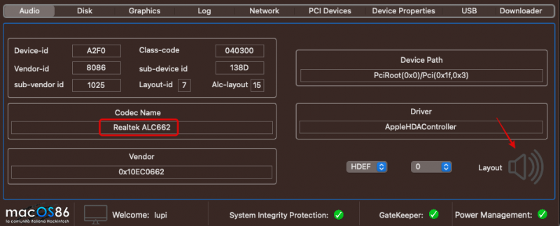

12 hours ago, antuneddu said:
sul tab audio ti viene mostrato il codec ...poi cliccando sull altoparlante trovi i layout di riferimento da provare , cambiando in boot-args > alcid=
1861916713_Screenshot2022-10-29alle22_38_13.thumb.png.7634c3c5bf47b5b63c4dc456c5cc0328.png
Grazie!
Ho dovuto agire alla velocità della luce, perché purtroppo HackCheck dopo un po' si chiude, ma sono riuscito prima di tutto a capire come agire e poi a rendere visibile e funzionante la scheda audio interna.
