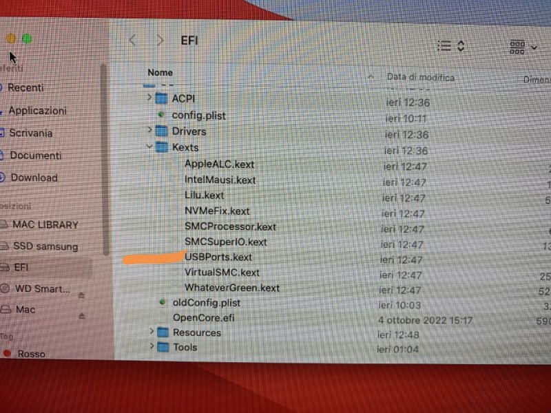

Avevo lasciato il kext usbmap credo creato da Lorys nella tua EFI  evidentemente non va sul pc del tuo amico  ... In caso prova a rifarla... Più facile se hai Windows installato

... elimina il vecchio usbmap.kext
Ok, quindi devo eliminare kext usbmap nella EFI, poi rifare la mappatura.

Sorry... Usbport.kext ( nn sono al pc 🙃)
Verifica prima se con quel kext ti funzionano tutte le usb
