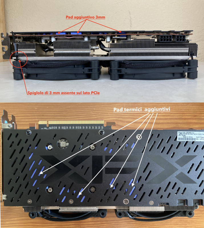

Smonto la scheda e la porto a lavoro dove in una pausa rimuovo la polvere da pcb e dissipatore, a casa cambio i pad della vram (1mm), vrm (2mm), pasta termica; riguardo alla pasta in acciaio posta tra ram e dissipatore (responsabile della cattiva conduzione termica di queste ultime) metto un po di pasta e dei pad in corrispondenza degli heatpipe; aggiungo anche dei pad sotto il backplate in corrispondenza di vdm e ram. Terminato il lavoro rimonto la scheda togliendo però le paratie superiori in plastica responsabili di trattenere gran parte del calore trasferito sul dissipatore.
Ripetuti i test noto che alcuni score sono migliorati (Luxmark passa da 24000 a 27700) e le temperature sotto carico sono scese intorno ai 92°/97°: possiamo dire che Gamer Nexus abbia colto nel segno anche se su un singolo dettaglio non concordo con lui.

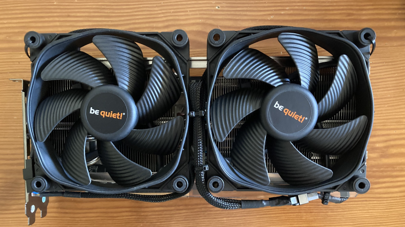

Magari le ventole originali sono ormai vecchie ma dubito che una ventola slim da 10cm che frulla oltre 3000 rpm possa essere silenziosa quindi piuttosto che sostituire le originali preferisco qualcosa di più drastico. Ricordo alcuni video di un noto influencer americano (di quelli che parlano con voce stridula e nasale allo stesso tempo…) il quale usava delle ventole standard su una custom e  penso di poter fare lo stesso.

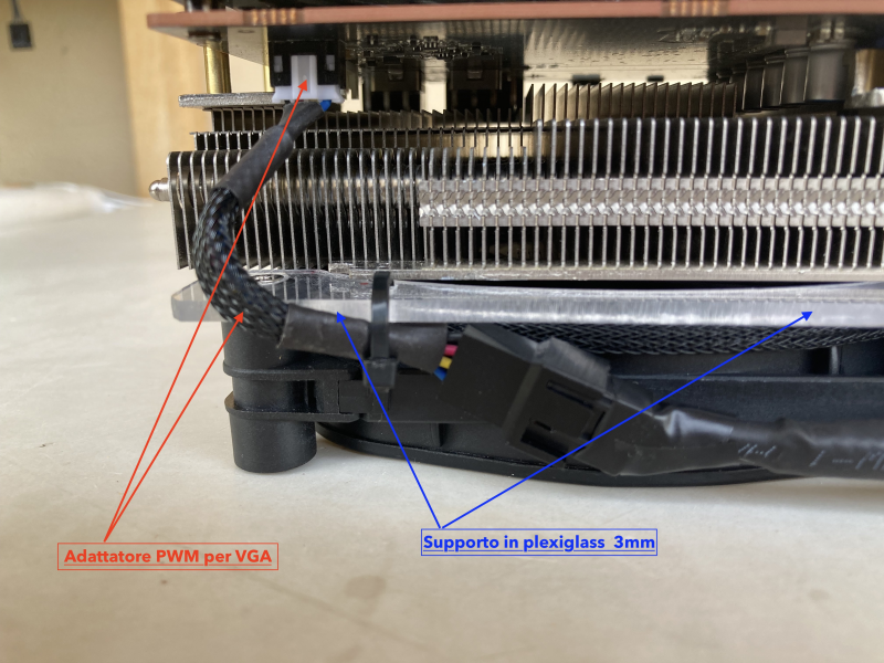

A casa ho una Silent Wing3 High Speed da 120 e alcuni splitter pwm quindi mi basta comprare una seconda ventola e un adattatore pwm per gpu ( facilmente reperibile su Amazon per pochi euro). Per istallare i fan uso delle semplici fascette su lato vetro e un supporto di plexiglass autocostruito
  Reveal hidden contents
sul lato mobo (c’è una piccola differenza di spessore tra un lato e l’altro del dissipatore). Adesso la scheda è davvero “THICC “ non per finta.
Ripeto tutti test e stavolta le temperature su Ungine Haeven scendono tra gli 80° e 85°. Per comprendere lil valore reale di questi numeri ricordo che i test gli ho fatti a luglio del 2022 con 30 e passa gradi in casa e che il mio case e un microATX estremamente compatto dove la gpu è molto vicina al vano tecnico della psu quindi non ha molta aria fresca a disposizione.
Per quanto riguarda il rumore le cose sono molto migliorate: le ventole in questione, al di là del nome altisonante, non sono propriamente inudibili quando raggiungono il 100% pwm (anche se si tratta prevalentemente di rumori aerodinamici generati dal flusso) tuttavia quello che cambia è proprio la tipologia di rumore molto più basso morbido rispetto ai fan artigianali, di giorno è abbastanza silenzioso, di notte col silenzio è più avvertibile.
