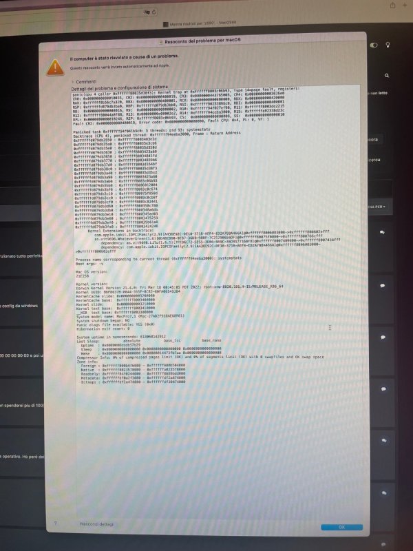

davanros Posted July 8, 2022 Share Posted July 8, 2022 Ciao a tutti, ho aggiornato OC alla 0.82, e adesso ho continui KP con riavvii come quello in foto. Non ci sto capendo una emerita mazza, AIUTO!!!!! EFI.zip Link to comment Share on other sites More sharing options...
Support Team Anto65 Posted July 8, 2022 Support Team Share Posted July 8, 2022 Provato a disabilitare il portlimit ? Hai gia' la mappatura ( SSDT-4-xh_rksu4.aml ) ... non ti serve Link to comment Share on other sites More sharing options...
davanros Posted July 8, 2022 Author Share Posted July 8, 2022 (edited) 6 minuti fa, antuneddu ha scritto: Provato a disabilitare il portlimit ? Hai gia' la mappatura ( SSDT-4-xh_rksu4.aml ) ... non ti serve Grazie Antuneddu, è stata una svista, pensi possa essere quello? Adesso mi dà KP con riavvio anche con lo spegni dalla mela Edited July 8, 2022 by davanros Link to comment Share on other sites More sharing options...

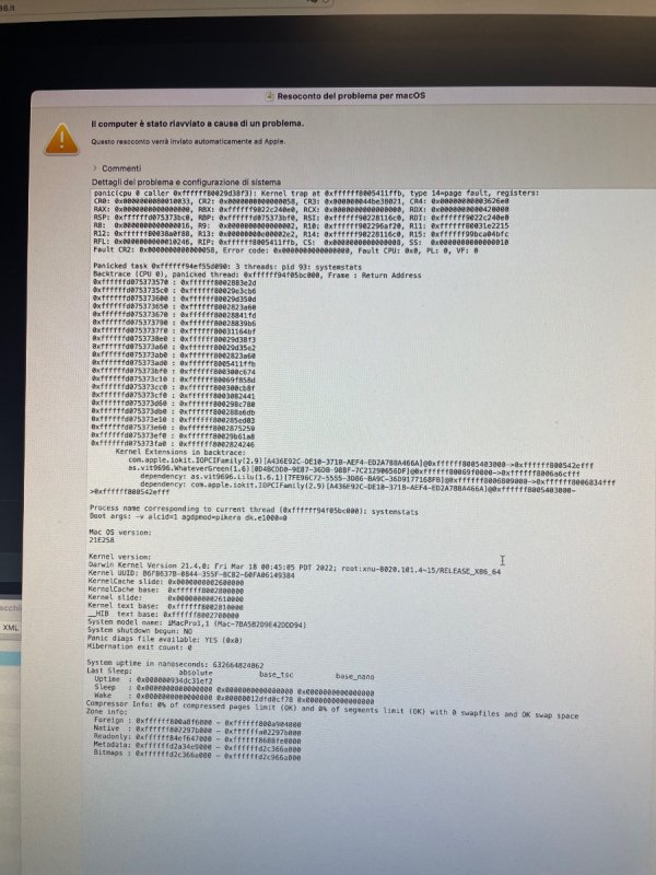

Support Team Anto65 Posted July 8, 2022 Support Team Share Posted July 8, 2022 prova intanto a disabilitarlo 🙂 dalla foto sembrerebbe anche il boot-arg dk.e1000=0 Link to comment Share on other sites More sharing options...
davanros Posted July 8, 2022 Author Share Posted July 8, 2022 1 minuto fa, antuneddu ha scritto: prova intanto a disabilitarlo 🙂 dalla foto sembrerebbe anche il boot-arg dk.e1000=0 Quello lo uso per la Ethernet Intel I225-V Link to comment Share on other sites More sharing options...

Moderators carlo_67 Posted July 9, 2022 Moderators Share Posted July 9, 2022 22 ore fa, davanros ha scritto: Quello lo uso per la Ethernet Intel I225-V è quella togli il bootarg dk.e1000=0 e stacca il cavo ethernet, 1 Link to comment Share on other sites More sharing options...
davanros Posted July 10, 2022 Author Share Posted July 10, 2022 23 ore fa, carlo_67 ha scritto: è quella togli il bootarg dk.e1000=0 e stacca il cavo ethernet, Ciao Carlo, ho tolto il bootarg e la ethernet funziona ugualmente, perché mi dici di staccare il cavo? Adesso però non so se il problema è risolto............. Il 8/7/2022 at 21:53, Extreme™ ha scritto: Se prima dell’ upgrade di OC non avevi problemi, la prima cosa che mi viene in mente è che l’aggiornamento non sia andato bene. Se lo hai eseguito con OCat specialmente. Se disponi, salvata da qualche parte, della release di OC che non creava noie ti consiglio di cestinare la EFI aggiornata, rimettere la EFI precedente e aggiornarla a mano. Prima dell'upgrade non avevo problemi particolari, l'aggiornamento l'ho fatto a mano come sempre e poi ho usato il validator di Ocat, ma qui c'è un qualcosa di fondo che interferisce, vediamo di trovarlo Link to comment Share on other sites More sharing options...

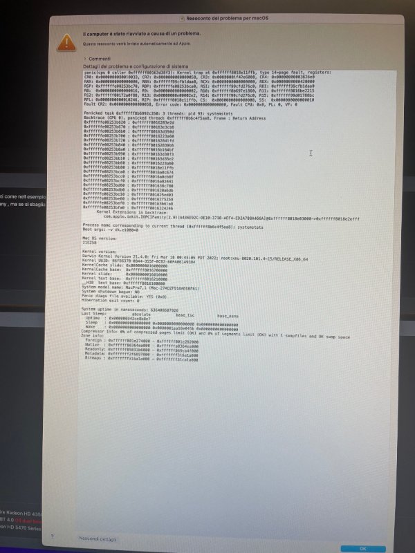

davanros Posted July 10, 2022 Author Share Posted July 10, 2022 Non era il bootarg tolto, non capisco perché mi trovo in backtrace quel gruppo di Kext... Link to comment Share on other sites More sharing options...
Support Team Anto65 Posted July 10, 2022 Support Team Share Posted July 10, 2022 Prova ad aaggiornarli 🤷♂️ usbinjectall dovresti averlo rimosso ... mi pare Link to comment Share on other sites More sharing options...

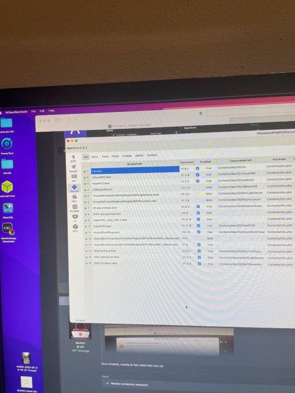

Support Team Lorys89 Posted July 10, 2022 Support Team Share Posted July 10, 2022 6 minuti fa, davanros ha scritto: Non era il bootarg tolto, non capisco perché mi trovo in backtrace quel gruppo di Kext... Una curiosità, manda le foto delle kext che usi Link to comment Share on other sites More sharing options...

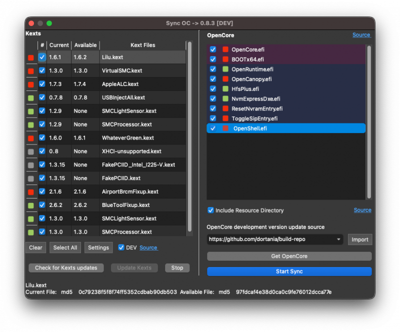

Support Team Anto65 Posted July 10, 2022 Support Team Share Posted July 10, 2022 @Lorys89 guarda sopra notavo 2 light sensor kexts ( versioni diverse ) ... solitamente non servono nei desktop se non erro avendo la mappatura credo anche xhci-unsupported.kext 🤔 Link to comment Share on other sites More sharing options...
davanros Posted July 10, 2022 Author Share Posted July 10, 2022 19 minuti fa, Lorys89 ha scritto: Una curiosità, manda le foto delle kext che usi eccole Link to comment Share on other sites More sharing options...
Moderators carlo_67 Posted July 10, 2022 Moderators Share Posted July 10, 2022 A parte che AirportBrcm credo che serva solo quello ultima versione senza plugin 4360 e Nic, e con uno specifico bootarg (Lorys89) ne sa più di me Poi la Ethernet I225 a tanti fa quello che fa a te, compreso me, dopo aggiornamento non funziona più e se funge manda in crash quindi oltre a staccare cavo ethernet e tolto il bootarg togli i kext Link to comment Share on other sites More sharing options...
davanros Posted July 10, 2022 Author Share Posted July 10, 2022 34 minuti fa, carlo_67 ha scritto: A parte che AirportBrcm credo che serva solo quello ultima versione senza plugin 4360 e Nic, e con uno specifico bootarg (Lorys89) ne sa più di me Poi la Ethernet I225 a tanti fa quello che fa a te, compreso me, dopo aggiornamento non funziona più e se funge manda in crash quindi oltre a staccare cavo ethernet e tolto il bootarg togli i kext Cazzarola Carlo, mi sa che hai fatto bingo, tolti i Kext, tolto il bootarg e nonostante tutto viene vista lo stesso, ma settandola in maniera che acquisisca un indirizzo locale e quindi non connessa sembra essersi risolto tutto, almeno spero ma, ad esempio, lo spegnimento ed il riavvio dalla mela adesso funzionano, niente più KP(è già qualcosa......). Lo tengo in prova cosi 56 minuti fa, antuneddu ha scritto: notavo 2 light sensor kexts ( versioni diverse ) ... solitamente non servono nei desktop se non erro avendo la mappatura credo anche xhci-unsupported.kext 🤔 Vero, ho fatto un pò di casino, ripuliti anche quelli. 41 minuti fa, carlo_67 ha scritto: A parte che AirportBrcm credo che serva solo quello ultima versione senza plugin 4360 e Nic, e con uno specifico bootarg (Lorys89) ne sa più di me Vediamo se @Lorys89 mi dai ragguagli in merito 1 Link to comment Share on other sites More sharing options...
