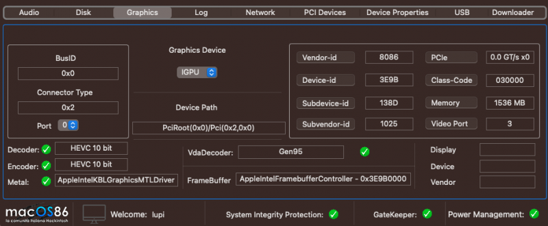

Supervisor fabiosun Posted July 16, 2022 Supervisor Share Posted July 16, 2022 5 minutes ago, ldp48 said: NON VOGLIO CANTAR VITTORIA MA SENZA L' AIUTO DI ANTUNEDDU NON SAREMMO MA RIUSCITI AD INSTALLARE UN MAC SU GIGABYTE B560M AORUS ELITE,E NON ME VOGLIA LORIS89 "e lo so... ma senza una dgpu nel tu hardware ti puoi scordare macos. ciao sono felice che sei felicissimo 😛 ma non hai forse capito il senso Probabilemnte non hai accelerazione grafica al momento pero' non sono un esperto! 🙂 🙂 1 1 Link to comment Share on other sites More sharing options...
Moderators tomnic Posted July 16, 2022 Moderators Share Posted July 16, 2022 Sì manca accelerazione video, è attivo solo il framebuffer per la corretta risoluzione... c'è ancora da fare Link to comment Share on other sites More sharing options...

Support Team Anto65 Posted July 16, 2022 Support Team Share Posted July 16, 2022 @ldp48 bene 👍 riuscire ad installare e' una cosa ... avere tutto funzionante al 100% e un altra cosa quello che si sta cercando di dire ( gia' dai primi post ) e che non hai la grafica al 100% dovresti avere come sotto mi sembra di capire che hai solo 4mb invece , dovresti notare che non hai trasparenze tipo nella dock ho facilitato l installazione mettendo in vesa ... diciamo come in " modalita' provvisoria " per via dell incompatibilita' della scheda vorrei provare comunque dopo avere sistemato OCAT ... ad attivare la scheda x vedere che succede , ma non prima di aver copiato la EFI nel disco ( a meno che non disponi di unaltra usb da dove poter ripartire ) https://drive.google.com/file/d/1auLo--1WvkJ8iBwpMOvR6NlqeRVTa1N-/view?usp=sharing Guarda come montare la partizione e come portare OCAT dalla versione 0.7.8 alla 0.83 questo 6c18856-OpenCore-0.8.3-RELEASE.zip e' il file che devi usare dopo potrai editare il plist : scanpolicy e altro l aggiornamento puo' aspettare si il disco lo hai inizializzato cosi' durante l installazione ? Link to comment Share on other sites More sharing options...
Support Team Lorys89 Posted July 16, 2022 Support Team Share Posted July 16, 2022 2 ore fa, antuneddu ha scritto: @ldp48 bene 👍 riuscire ad installare e' una cosa ... avere tutto funzionante al 100% e un altra cosa quello che si sta cercando di dire ( gia' dai primi post ) e che non hai la grafica al 100% dovresti avere come sotto mi sembra di capire che hai solo 4mb invece , dovresti notare che non hai trasparenze tipo nella dock ho facilitato l installazione mettendo in vesa ... diciamo come in " modalita' provvisoria " per via dell incompatibilita' della scheda vorrei provare comunque dopo avere sistemato OCAT ... ad attivare la scheda x vedere che succede , ma non prima di aver copiato la EFI nel disco ( a meno che non disponi di unaltra usb da dove poter ripartire ) https://drive.google.com/file/d/1auLo--1WvkJ8iBwpMOvR6NlqeRVTa1N-/view?usp=sharing Guarda come montare la partizione e come portare OCAT dalla versione 0.7.8 alla 0.83 questo 6c18856-OpenCore-0.8.3-RELEASE.zip e' il file che devi usare dopo potrai editare il plist : scanpolicy e altro l aggiornamento puo' aspettare si il disco lo hai inizializzato cosi' durante l installazione ? C hai più giga di ram del trex di @fabiosun@fabiosun 🤣🤣🫣 Link to comment Share on other sites More sharing options...

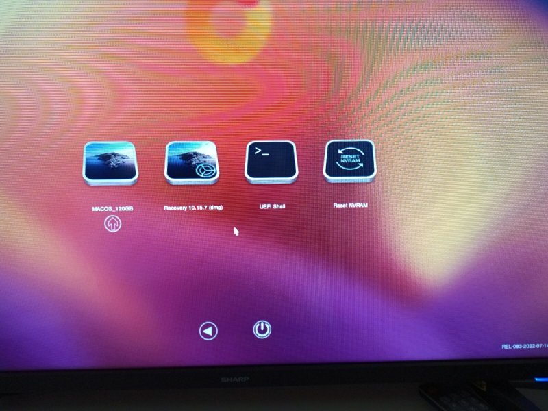

ldp48 Posted July 17, 2022 Author Share Posted July 17, 2022 Per me è già tanto essere arrivato a questo punto. Con ocat_mac.dmg 0.7.8 ho copiato efi usb su efi. Come si usa F10, lo premo e poi??? Così potrei inviare immagini.Che vuol dire trasparenza nel dock. Ho seguito il video ma non riesco a spostare config.plist in acpi cover, il file torna indietro pertanto non posso proseguire. Il disco è inizializzato come da foto. Poi c'è il problema che il pc non si spegne si riavvia subito . Allego immagine del boot c'è solo mac. Buona domenica. Link to comment Share on other sites More sharing options...

Support Team Anto65 Posted July 17, 2022 Support Team Share Posted July 17, 2022 @ldp48 provato a riprodurre qualche video in alta ris. ( es. 4k ) hai sempre la stessa fluidita' ? mi sembra di capire che sei riuscito a copiare la cartella Efi ( usb ) nel disco giusto ? Quindi avvi senza dover inserire la usb Sostituisci il nella Efi della USB e avvia da quest ultima ( da bios o tramite tasti f10 ,f12 ..... ) Se non avvia o hai schermo nero ... riavvia daI del disco ... fatte 2 verifiche pensiamo al resto 1 Link to comment Share on other sites More sharing options...
Moderators tomnic Posted July 17, 2022 Moderators Share Posted July 17, 2022 52 minutes ago, antuneddu said: @ldp48 provato a riprodurre qualche video in alta ris. ( es. 4k ) hai sempre la stessa fluidita' ? mi sembra di capire che sei riuscito a copiare la cartella Efi ( usb ) nel disco giusto ? Quindi avvi senza dover inserire la usb Sostituisci il config.plist.zip nella Efi della USB e avvia da quest ultima ( da bios o tramite tasti f10 ,f12 ..... ) Se non avvia o hai schermo nero ... riavvia daI del disco ... fatte 2 verifiche pensiamo al resto @ldp48 Se usi HackCheck e posti la pagina Graphics capiamo meglio Link to comment Share on other sites More sharing options...
ldp48 Posted July 17, 2022 Author Share Posted July 17, 2022 Domani faccio le 2 verifiche. Che cosa è HackCheck. Per il tasto F10 non mi hai risposto perché vorrei postare immagini così da far vedere quello che sto facendo. Grazie Si ho copiato efi nel disco mac Si avvio dal BIOS ma vedo solo mac come da immagine allegata nel post precedente Link to comment Share on other sites More sharing options...
Support Team Anto65 Posted July 17, 2022 Support Team Share Posted July 17, 2022 Ti rispondo io 🙂 lo trovi qui https://www.macos86.it/files/file/95-hack-check/ ( HackCheck-1.0.2 ) questo lo shoot che dovresti postare f10 ti fa lo shoot solo al boot e ti salva nella partizione EFI per gli shoot in genere usa l app ... launchpad > altro > screenshoot Se il disco di Windows e' formattato in mbr e non in gpt ... non e' visibile 1 Link to comment Share on other sites More sharing options...

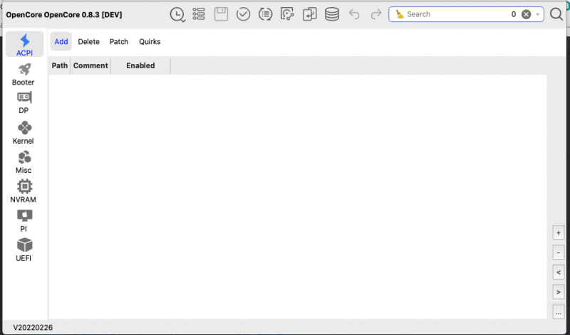

ldp48 Posted July 18, 2022 Author Share Posted July 18, 2022 Tasto win+shift+4 funziona come istantanea schermo.allego immagini. Schermata bios da usb con config.plist ultima versione selezione win funziona tasto e si accede windows mentre mac_120gb non si accede al mac schermo blu. Schermata hackcheck e opencore 0.8.3 . Quando devo aprire opencore "Impossibile aprire “macserial” perché lo sviluppatore non può essere verificato",anche se preferenze sistema sicurezza le app sono consentite e lo devo fare ogni volta. Ricordo che il mac non si spegne: da mela spegni una volta spento il pc si riavvia subito e lo spengo fisicamente con tasto alimentatore. Visualizzare nel cover anche linux. Noto ritardo nell'aprire pagine web e nello scrivere i commenti su questa pagina del vostro sito. In attesa vostri suggerimenti. Grazie Link to comment Share on other sites More sharing options...
