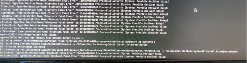

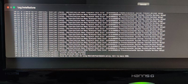

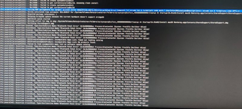

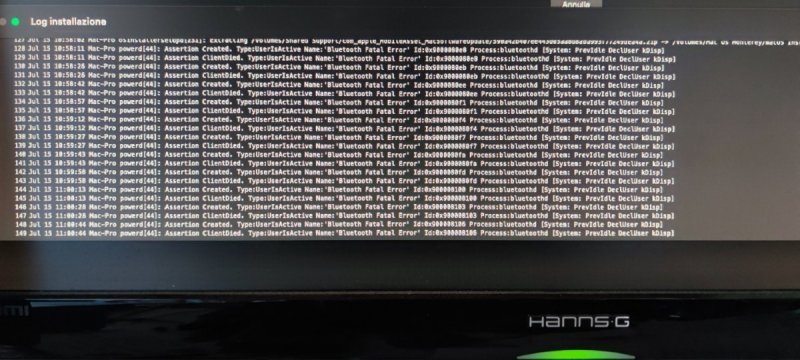

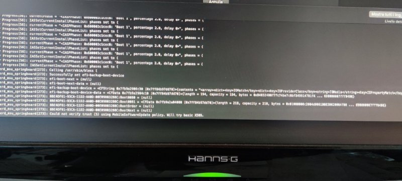

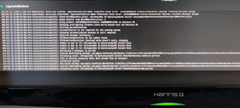

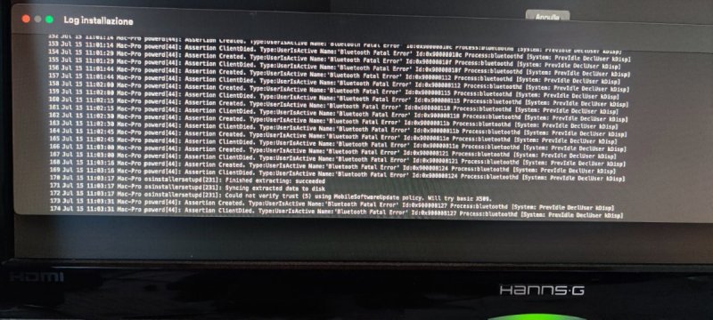

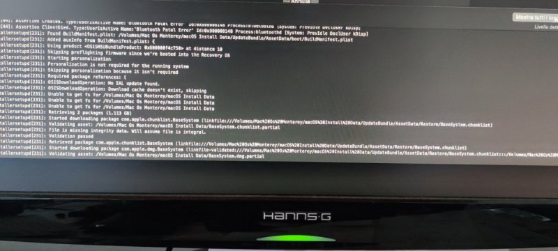

Ho recuperato il log dell'installazione, speriamo si legga. (questa è sempre la "kaby Efi" con macpro7.1 su usb samsung, porta usb 2.0 frontale)
IMG_20220715_130717.thumb.jpg.f85f4481024c7da969835df32f128bb0.jpgIMG_20220715_130716.thumb.jpg.c29d8fb1dc3f13b2579df76a9bb289d3.jpg
Dopo quest'ultima schermata l'installazione si interrompe e torna alla schermata di OpenCore
Edited by TechManiac
A parte vedere una voce nuova MacOS installer
Il disco è formatto in Apfs ?
C è qualcosa anche relativo al bluetooth... Hai periferiche collegate? In caso scollegale
L installer è completo o solo recovery?
Nn ho messo kext ethernet... Mi sembra

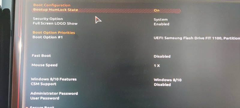

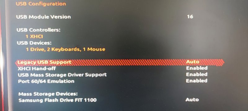

la parte usb del bios come sta messa?

Non ho capito la domanda sulle usb del bios

Il disco su cui tento l'installazione è un SSD Crucial (che avevo li fermo) giusto per provare, e che prima di iniziare l'istallazione, ho formattato da Utility disco in mac os esteso journaled e partizioni guid
C'era un ricevitore bluetooth per tastiera e mouse collegato ad un usb e l'avevo tolto subito cosi come una scheda pci-e Tp LInk N900.
L'installer è completo, scaricato dal apple store tramite createinstallmedia
@fabiosun @antuneddu
