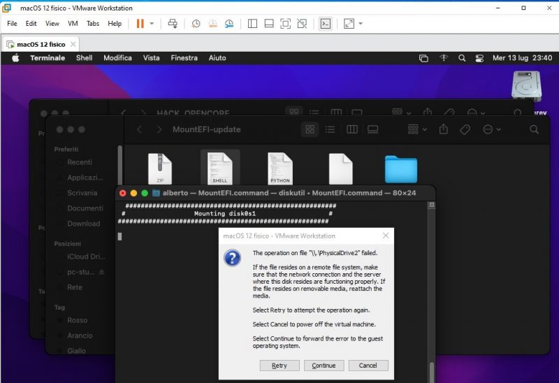

@antuneddu @fabiosun
mentre aspetto che mi arrivi una chiavetta seria per poter provare le ultime modifiche proposte, ho installato fisicamente sull'ssd che poi andrà nell'hack, Monterey 12.4 tramite vmware.
L'ssd è collegato al pc tramite porta sata.
Ora quando cerco di montare le EFI per inserire la EFI che su chiavetta è arrivata alla fase di installazione, la vm mi da errore di cui allego screenshot
prova a montarla con hack check che trovi in area download
Stesso errore. Da quel poco che ho letto il problema è che windows 10 non da accesso alla VM alla partizione EFI perchè (in teoria) non può essere letta sia da windows che dalla VM
Sto cercando una soluzione

il disco è visibile, ho assegnato per comodità la lettera E alla Efi però in Explorer ++ il comando copy to non si attiva se seleziono la efi, ma nemmeno sugli altri dischi interni del pc
Edit: aggiungere la lettera è però servito alla VM a risolvere il problema
Ora la EFI si monta normalmente.
