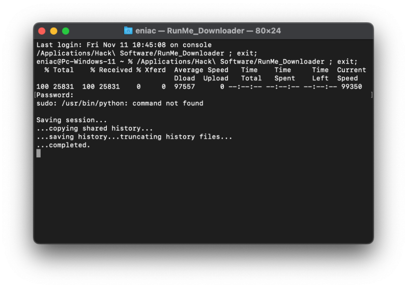

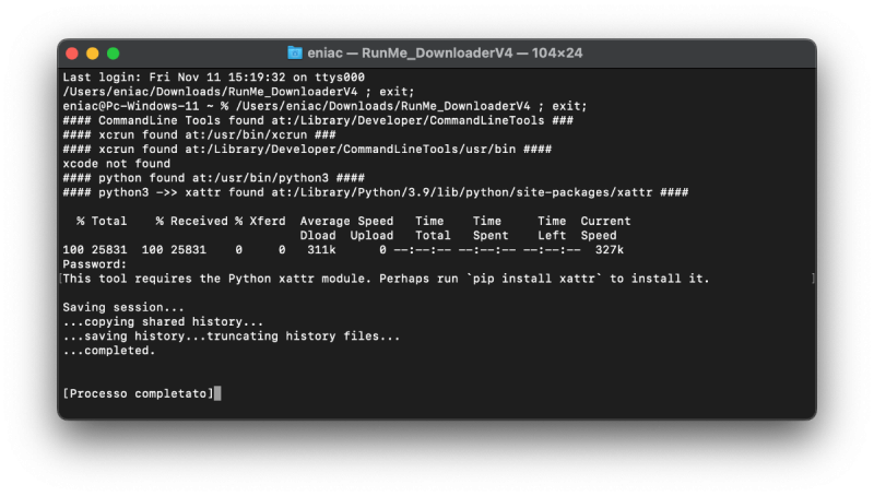

Io non riesco a farlo funzionare neanche su Ventura, ho controllato la cartella di sistema e dentro c'è il file ma si chiama python3 , immagino sia per questo che mi dà l'errore, ho provato a rinominarlo in python ma non ci riesco neanche disattivando SIP...dove sbaglio ???
  • Contributor
Come ho detto credo dipenda dal fatto che il file in usr/bin si chiama python3 mentre dovrebbe essere python, almeno da quello che vedo nella risposta...
il which dice invece che non c'è
  • Contributor
Ok, adesso funziona ho dovuto digitare il comando pip3 install xattr ed è andata 😄
nell'help che esce il comando suggerito è pip install xattr che non è corretto ma ci sono arrivato da solo a capire che si doveva aggiungere un 3 🙂
