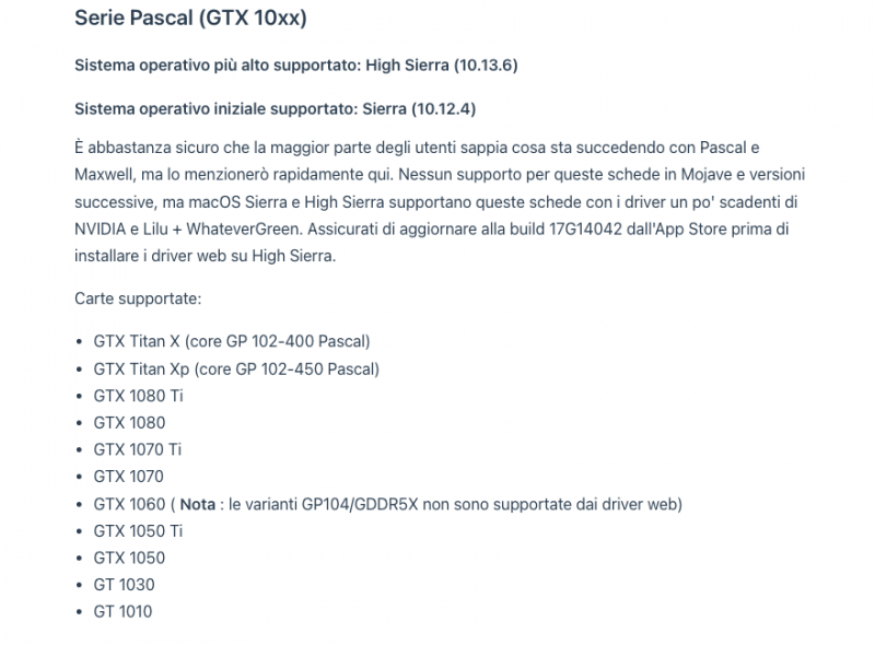

apparte che devi impostare il config.plist per la tua igpu,  comunque nvidia non e supportata da bigsur , anche senza accelerazione.
con la tua nvidia non vai oltre high sierra.
743746440_Schermata2022-07-04alle16_58_37.thumb.png.977b7269101c5e4246f70633b689c159.png

In passato e' stato sempre possibile caricare il driver in sistemi non supportati, avevo 3 monitor ed un proiettore connessi alla mia TitanXp (Pascal) alle loro risoluzioni piene
Non e' stato mai possibile utilizzare CUDA e non lo e' neanche ora
Ora, dovrebbero avere sbloccato una possibilità di utilizzare OpenGL
