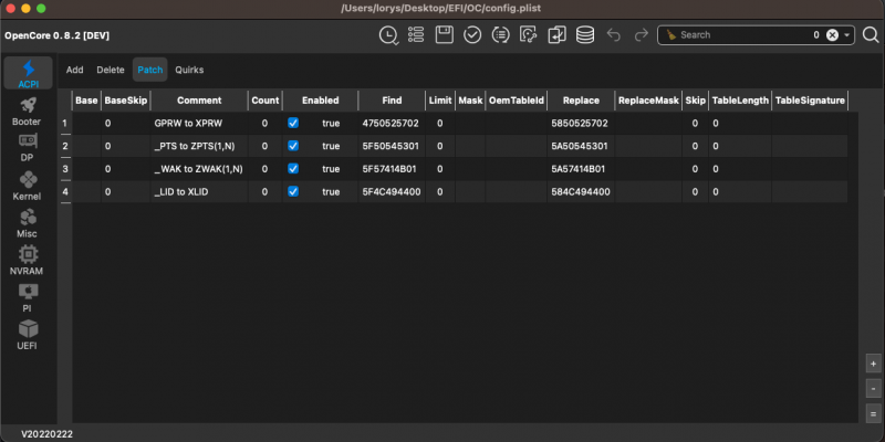

poi oltre ad integrare quei ssdt standard da qui ho preso altri ssdt che mi servivano https://github.com/daliansky/OC-little
pts e wak e lid0 e gprw con i relativi rename
poi ho eliminato ssdt xosi e il rename e messo ssdt oc work dell poiché esso non necessita di rename
ed al percorso del mio trakpad ho dato il darwin con il valore di WIN7
e poi nell ssdt oc work ho aggiunto i valori per disattivare hpet e impostare il ritorno _crs del trackpad in SBFG
sono arrivato a capire i valori visionando il metodo _sta su hpet e il metodo _crs su i2c1-tpd1
ed infine allego SSDT ed i rename
SSDT-DELL-LATITUDE-7280.zip
Edited by Lorys89
