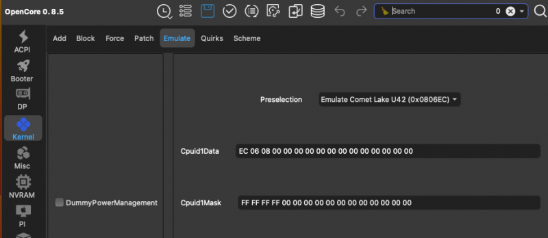

Support Team Lorys89 Posted October 26, 2022 Support Team Share Posted October 26, 2022 Adesso, Ombra ha scritto: @AlexAMD Grazie per la risposta, pensavo infatti che ci fosse qualcosa che non andava nel notebook sinceramente, mi hai tranquillizzato. Ma la scheda grafica è spenta tramite SSDT? Mi sembra piuttosto strano che la ventola si attacchi di continuo e che la percentuale di batteria cali così drasticamente rispetto a Windows. modello cpu? se hai i5 10210u devi metter : Cpuid1Data: EC060800000000000000000000000000 Cpuid1Mask: FFFFFFFF000000000000000000000000 così : Link to comment Share on other sites More sharing options...
Ombra Posted October 26, 2022 Share Posted October 26, 2022 (edited) 3 minuti fa, Lorys89 ha scritto: modello cpu? Matebook D14 2020 i7-10510U / Intel UHD Graphics 16 GB RAM DDR4 512GB NVMe nVidia GeForce MX250 2K screen with Touchscreen 56Wh batteria Edited October 26, 2022 by Ombra Link to comment Share on other sites More sharing options...
Support Team Lorys89 Posted October 26, 2022 Support Team Share Posted October 26, 2022 allora non ti serve quello che scritto sopra. quella cpu non ne ha di bisogno, l ho uguale nel mio dell 5490 puoi farti un profilo di cpufriend per gestire meglio la cpu Link to comment Share on other sites More sharing options...
Ombra Posted October 26, 2022 Share Posted October 26, 2022 (edited) 16 minuti fa, Lorys89 ha scritto: modello cpu? se hai i5 10210u devi metter : Cpuid1Data: EC060800000000000000000000000000 Cpuid1Mask: FFFFFFFF000000000000000000000000 così : Che software è? Io mi sono sempre spaccato la testa con OpenCore Configurator e tante prove.... 😮 Edited October 26, 2022 by Ombra Link to comment Share on other sites More sharing options...
