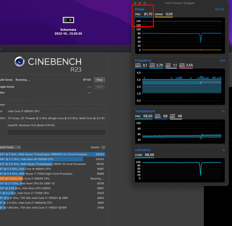

Supervisor fabiosun Posted October 6, 2022 Supervisor Share Posted October 6, 2022 v qui mi fa dire che non stai sfruttando appieno la cpu alle frequenze massime il tdp dovrebbe schizzare a 140 e piu' ora il problema e' causato...o da una cattiva configurazione del bios (C e P states) o da OSX che non prende per tutti i cores insieme il turbo boost PS. Ho avuto una x99 ( piu' di una) e con CPU Extreme come la tua si vedevano anche 160 Watt di TDP Link to comment Share on other sites More sharing options...

DRONEFIX Posted October 6, 2022 Author Share Posted October 6, 2022 senza sforzo + medio sforzo sessione audio sta facendo il secondo giro ma è già partito più alto credo Power 93/94. finisco e vediamo Link to comment Share on other sites More sharing options...
Supervisor fabiosun Posted October 6, 2022 Supervisor Share Posted October 6, 2022 mi serve sempre con cinebench 23 cosi vediamo il max clock per tutti i core il tdp e le tmep e comunque cosi' raggiunge quello che deve vediamo una foto di IPG durante il test (ps sempre se ti va di provare) 🙂 Link to comment Share on other sites More sharing options...

Supervisor fabiosun Posted October 6, 2022 Supervisor Share Posted October 6, 2022 9 minutes ago, DRONEFIX said: sta facendo il secondo giro ma è già partito più alto credo Power 93/94. finisco e vediamo sempre non al massimo ma meglio di prima visto che non ci fai rendering puoi accontentarti ma (sappi che) non lo stai sfruttando al top! 🙂 PS. e' vero ma lascia cosi' Just now, DRONEFIX said: Mi correggo ..la data all'interno della foto del Bios è errata, segna sabato del 2000. Quindi mi sa che è la batteria. Credo che prima di cambiarla dovrei fare BACKUP del bios perché tiene tutti i settaggi giusto ? farei un backup fotografico, anche se pero' secondo me ne hai persi molti di parametri Link to comment Share on other sites More sharing options...
DRONEFIX Posted October 6, 2022 Author Share Posted October 6, 2022 va bene ..capito, non arriva l 100%. questo il risultato Link to comment Share on other sites More sharing options...
