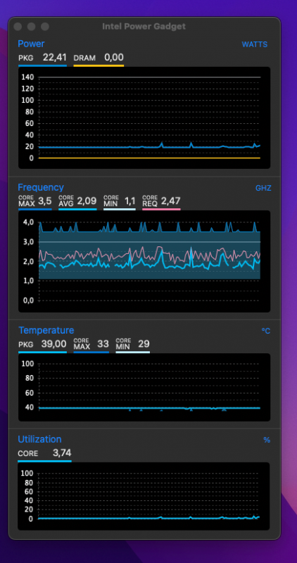

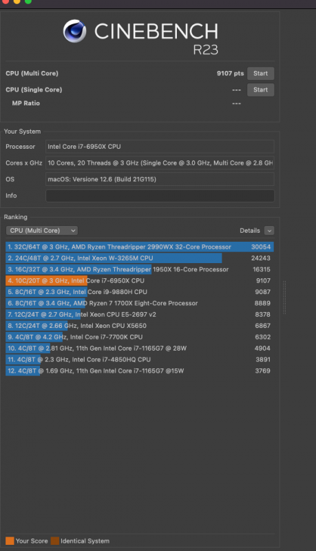

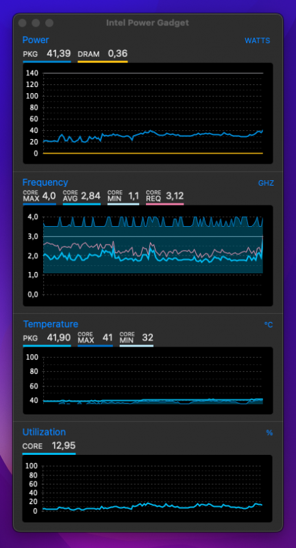

DRONEFIX Posted October 6, 2022 Author Share Posted October 6, 2022 @fabiosun fatto i test Cinebench + Inter Power Gadget che allego. Dimmi quando e dove butti il tuo Trx40... lo sleep/wake su Mojave funziona da sempre di brutto... 🤪🤷♂️ la prima è con applicazioni chiuse. La seconda con un progetto audio aperto medio sforzo Link to comment Share on other sites More sharing options...
Supervisor fabiosun Posted October 6, 2022 Supervisor Share Posted October 6, 2022 ciao metti una foto quando puoi dove sta girando cinebench lancia il test un paio di volte cosi' vediamo se scala in alto e che temps raggiunge cosi' va bene Link to comment Share on other sites More sharing options...
DRONEFIX Posted October 6, 2022 Author Share Posted October 6, 2022 punta massima finora 54 Link to comment Share on other sites More sharing options...
DRONEFIX Posted October 6, 2022 Author Share Posted October 6, 2022 secondo lancio..raggiunge i 57/58 Link to comment Share on other sites More sharing options...
DRONEFIX Posted October 6, 2022 Author Share Posted October 6, 2022 finito il secondo lancio. Temperatura max raggiunta 59,00 Link to comment Share on other sites More sharing options...
Supervisor fabiosun Posted October 6, 2022 Supervisor Share Posted October 6, 2022 No non va bene non ti fa il boost dovbiamo mettere un quirk del kernel e riprovare Ma sono da telefono e potrei vedere male Link to comment Share on other sites More sharing options...
