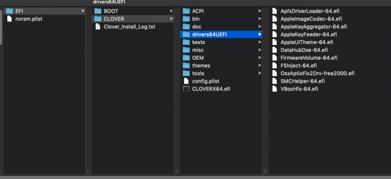

DRONEFIX Posted October 3, 2022 Author Share Posted October 3, 2022 Per il problema invece di non vedere il disco M2 dove c'è Mojave dal booth di Monterey> Opencore, questo è l'SMBIOS utilizzato in Clover . Allego anche foto driver in cartella Efi di Clover Link to comment Share on other sites More sharing options...
Supervisor fabiosun Posted October 3, 2022 Supervisor Share Posted October 3, 2022 si vale la pena mappare e potrebbe risolverti il problema della scheda audio USB se non necessita di drivers proprietari per funzionare Alcuni SMBIOS moderni non consento di partire con vecchi OS come MoJave o High Sierra il disco dovresti vederlo ci sono pero' dei parametri da poter adattare per vederlo nel boot menu Se passa @antunedduche e' un drago ( :3 ) su queste cose ti aiuta facilemnte che brutta cosa questa lista di drivers (optiofixfree2000) On 6/21/2022 at 1:13 PM, DRONEFIX said: CPU i7 6950X Expand ci dovrebbe essere il modo di vedere questa CPU senza fare imbrogli nel config ma se ti da fastidio vedere Xeon lo possiamo provare Link to comment Share on other sites More sharing options...
